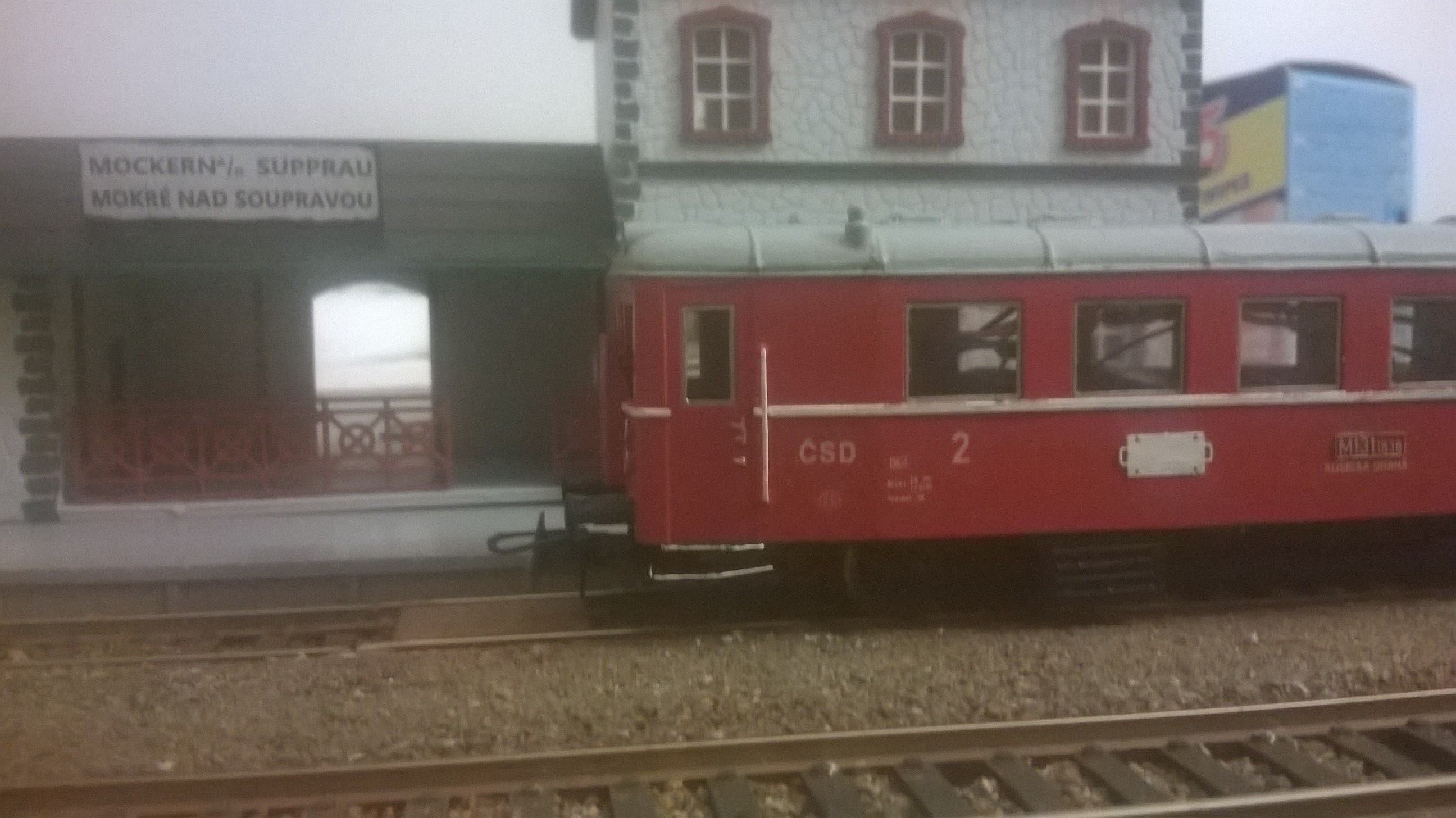

Ve vláknu o novinkách H0 jsem se zmínil o Hurvínkovi. Protože to patří spíš sem, dovolím si nové vlákno.
Základem je pojezd od Pavla Gülicha, a mosazná stavebnice od J. Cekula.
Fotky se stručným popisem jsou na mém Rajceti
Při focení zejména posledních fotek jsem si ověřil, že fotka vytáhne spoustu věcí, které v reálu vidět nejsou, takže to berte s rezervou.

Na fotkách je přesně vidět, proč se podobným stavebnicím obloukem vyhýbám. Hned na první fotce je vidět, jak prasácky je navržena střecha. Podélné zlomy jsou způsobené jinde zmíněným narýhováním. Odstranit to lze pouze hodně pracným broušením. Sice to trochu po nástřiku základovkou a barvou zmizí, protože zmizí lesklé mosazné plochy, ale pozorné oko si toho všimne i na hotovém modelu. Zřetelně je jedna z čar vidět na fotce ze zářezu. Podobně komplikovaná střecha z leptu je nesmysl, tady pomůže jen nový odlitek. Přidělávání pásků nýtů na podobně vytvarovanou střechu vede jenom ktomu, že se ten pásek s nýty nedá pořádně přidělat, odstává a nedrží.
Ale samozřejmě nejdůležitější je, jestli seš ty spokojen s kvalitou stavebnice a výsledkem. To už záleží na každém, na to není jedno měřítko.

ano, to je ten větrací kanál, jak jsem napsal v komentářích. Fotky některé chyby zvýrazňují, ten lom ne, ten je vidět i bez foťáku, ale např. odstávajících pásků jsem si všiml až na fotkách. Příště budu muset upravit = snížit rozlišení :). Dolepování pásků byla pakárna sama o sobě.
Ano v přístupu k detailu máme odlišný přístup. Prostě H0-Pur nejsem a nebudu. Jak píšeš, každý máme jiné měřítko (z mého pohledu jsi "extrémista" (myšleno v dobrém). Já vláčky pořád beru jako hračku pro děti (bez ohledu na věk), a stejně tak u nás doma fungují.
Takže spíš než chyby stavebnice mi vadí chyby, které nadělám sám. Zvlášť, když zjišťuji, že je (zatím) nad mé možnosti se polepšit. (např. zmiňovaný lak - to kupodivu na fotkách zas tak moc vidět není).
Jo, akorát jsem se nezmínil o problémech s plastovými kardany. Někdy se mi zdá, že mi plasty praskají pod rukama a lepit, aby drželo pouze to co chci, se snad nenaučím do smrti. Když po měsíci ježdění praskne uložení kardanu u osy na převodovce, to by mě vzal čert.

Doufám, že to nebereš jako zdrcující kritiku. Má to mířit hlavně na tu stavebnici. Střecha předrýhovanaá v leptu podobným způsobem je prakticky jen velice těžko vybrousitelná. Stejně tak leptné pásky nejsou nejlepší způsob znázornění nýtů na podobném povrchu, který se navíc horko těžko tvaruje. Proto mi přijde novinka J. Bači zajímavá, protože poprat se s lepty Čekul nebo DK-model je i pro zkušeného stavitele někdy dost náročné.
