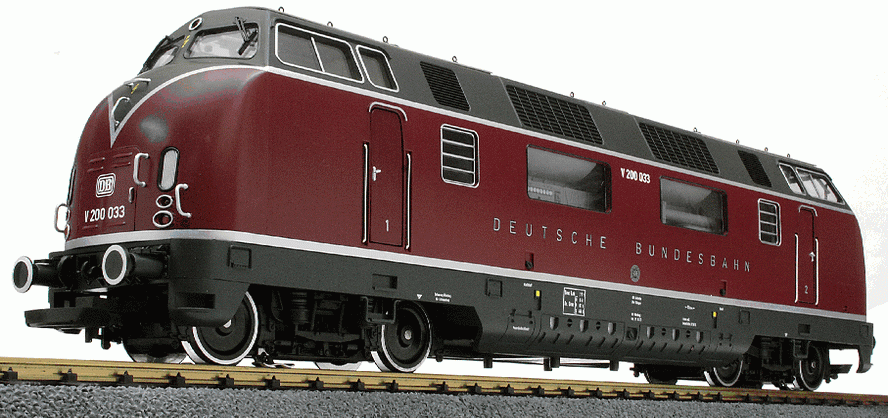

nema V200 razvor v skutocnosti 3200mm :?: ak ano tak je to tolko co ti treba na gorilu/banana

Tahle loko odpovídá průměrem a rozvorem na podvozku přesně novějším řadám škodováckých mašin. Nevím ale, zda má paprsková kola.
Ta by se dala použít případně jako náhradní díl Ae 4/4.
Ještě dodatek Pavel Fule prodává podvozky vhodné pro E loko s rozvorem 3200 ve skutečnosti.

E 499, ES 499, S 499 (Piko) mají paprsková kola.

Z.V.-V200 ma kola plne napr.: http://www.grossbahnen.de/informationen ... /20940.jpg tu to pekne vidno...
