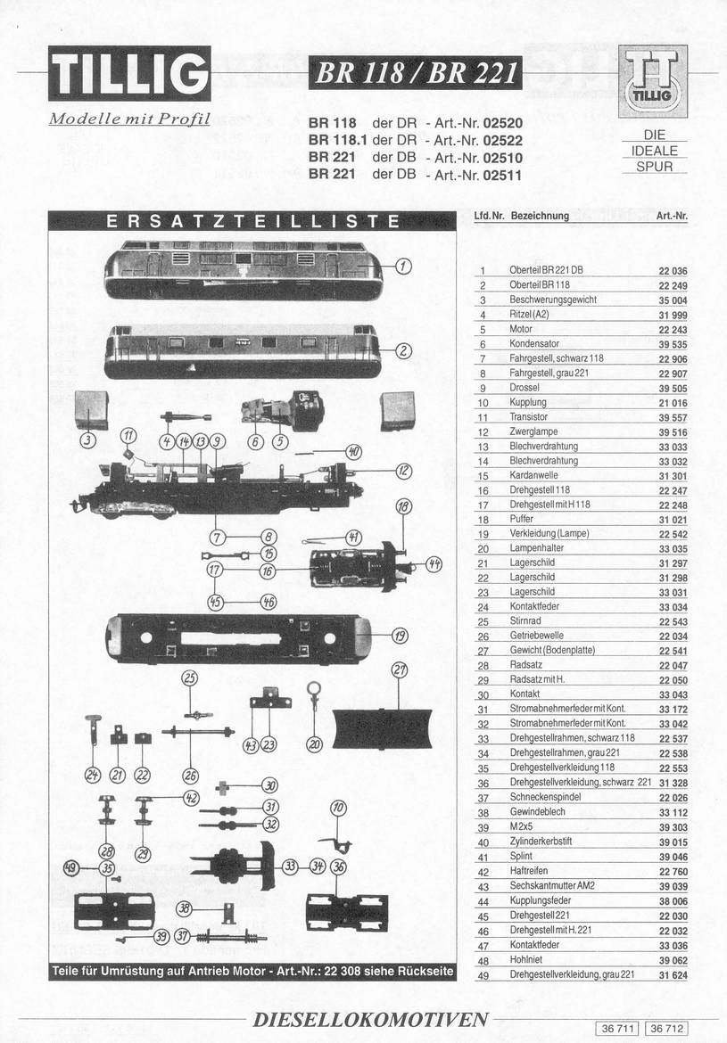

Příspěvekod peter_vy » pát 30 bře, 2012 4:54 pm
Pokiaľ máte na mysli diel č. 25 (22 543) z priloženého partlistu, tak tento je totožný pre viacero lokomotív - mal by sa dať ešte zohnať na burze, tak ako uviedol Pája.
Moderátor: obrázok možno po nejakej dobe vymazať, je stiahnutý z http://as.rumia.edu.pl.

Příspěvekod tendrol » čtv 10 kvě, 2012 4:01 pm
Myslím, že můžu tohle téma uzavřít. Využil jsem některé rady, a mašinku jsem zprovoznil - sehnal jsem plastové ozubené kolečko, kalenou hřídel, 2 plastové kardany a 2+2 kardan.pouzdra. Funguje to, je to poměrně tiché a hlavně to zase jezdí.Dík všem za rady.
