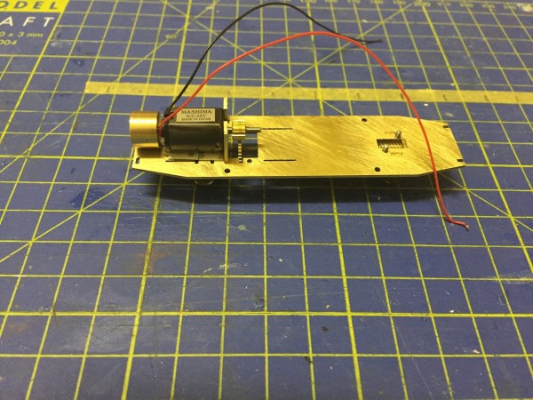

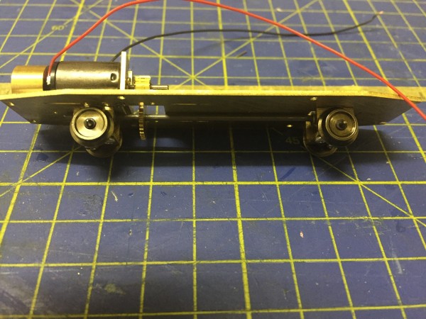

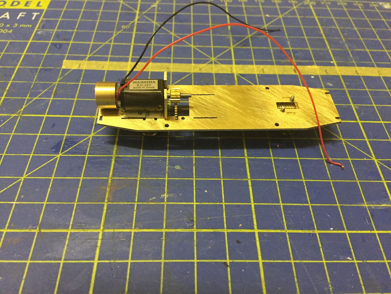

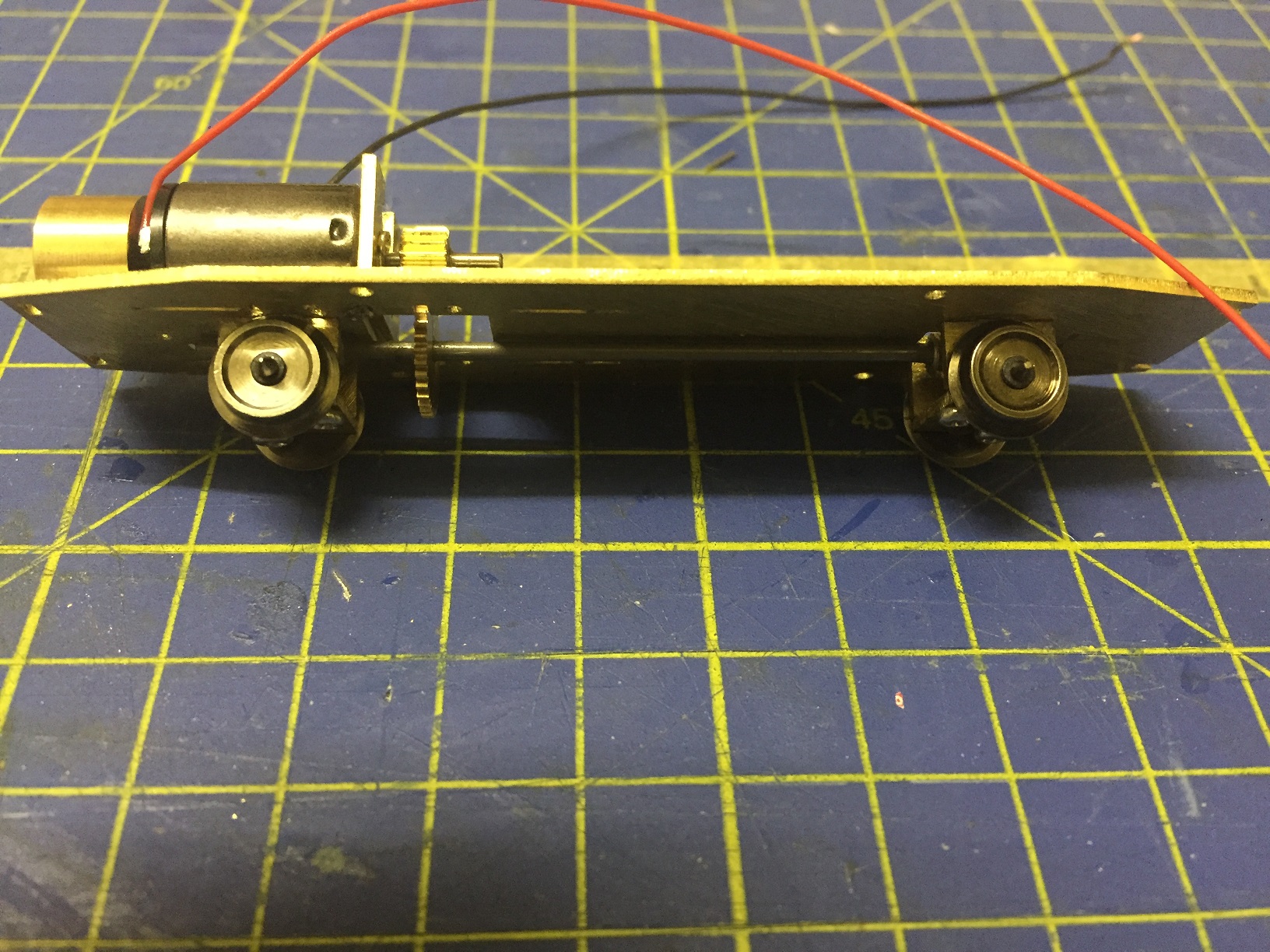

Příspěvekod marian1311 » sob 16 zář, 2017 6:12 pm
Dnesny den som venoval stavbe pozajdu M131 zo stavebnice od hekttora. Celkovo pohodicka, taka oddychovka. Problematicke bolo len dostat dolu ozubene koleso z prilozeneho motorceka. Pre mierne skuseneho modelara by nemal byt problem so stavbou. Pojazd som osadil Maschimou. Zatial po cca pol hodinovom zabehu na kazdu stranu velmi slusny výsledok.

Příspěvekod marian1311 » ned 17 zář, 2017 12:15 pm
To Hekttor:
zatial tam nemam ani zberace, zabeh som robil s pojazdom upevnenym vo zveraku a priamym napajanim motorceka zo zdroja. Bol som zvedavy hlavne na celkovy chod, ci nebudu nejake vibracie atd. Cely prevod ide pekne hladko aj pri manuálnom otacani a ma pomerne slusny a kultivovany chod ako v nízkych tak aj vyssich otackach. mierna vola v naprave urcite casom bude a da sa korigovat aj silou pritahnutia skrutiek M1,6. Dnes ho este necham takto bezat a potom ho z casti demontujem vycistim a finalne zlozim uz aj so zberacmi a namazem vazelínou. V zabehu mazem olejom na sijacie stroje. Po skompletovani skusim natocit nejake kratke videa a dam link. Mam postaveny aj pojazd na baze tych malých prevodoviek, ale na jeho stavbe som stravil daleko viac casu a zatial sa mi ho nepodarilo ani zdaleka vyladit tak , ako sa sprava uz teraz tvoj pojazd. A to verim , ze po dostatocnom zabehunuti a kvalitnom , ale nie prehnanom namazani bude este lepsi. Nejake drobme namety na upravu mam, poslem Ti mailom
