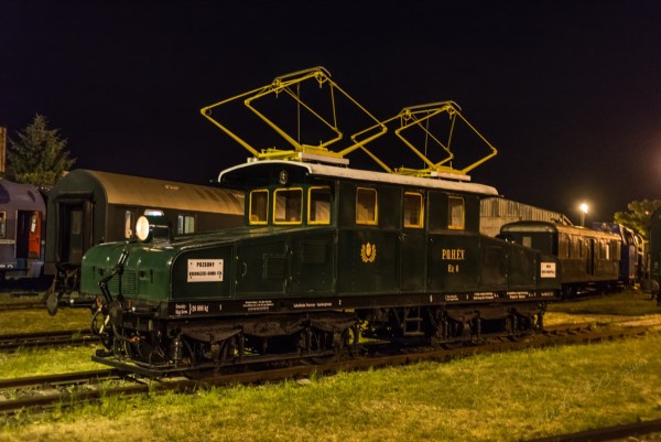

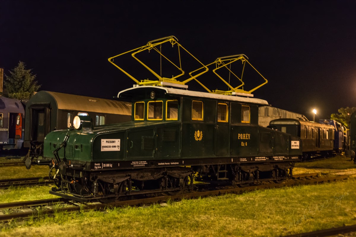

Spíše bych se přimlouval za následující provedení z Muzea v Mariazell, model není problém lept na skříň EG 5 a rám skříně existuje nejsou pouze podvozky.
Ostatní bižuterie je dostupná u Weinerta .
