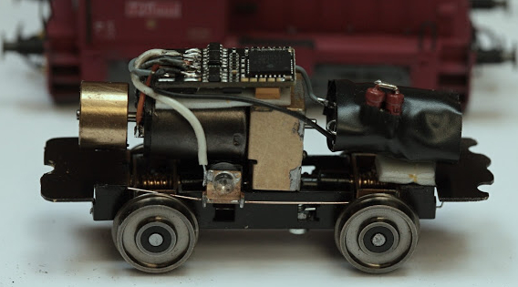

O MUVce přemýšlím, ale na seznamu zatím není. Většina pojezdů mezi sebou sdílí různé sestavy - na prasátku si teď třeba především testuji něco pro nové projekty - MUVka je ale "slepá" vývojová větev. Vzhledem k omezenému času se na ni zatím nedostane.
Hotový pojezd T211.x v11 - s osazeným dekodérem Lenz Gold Mini.
