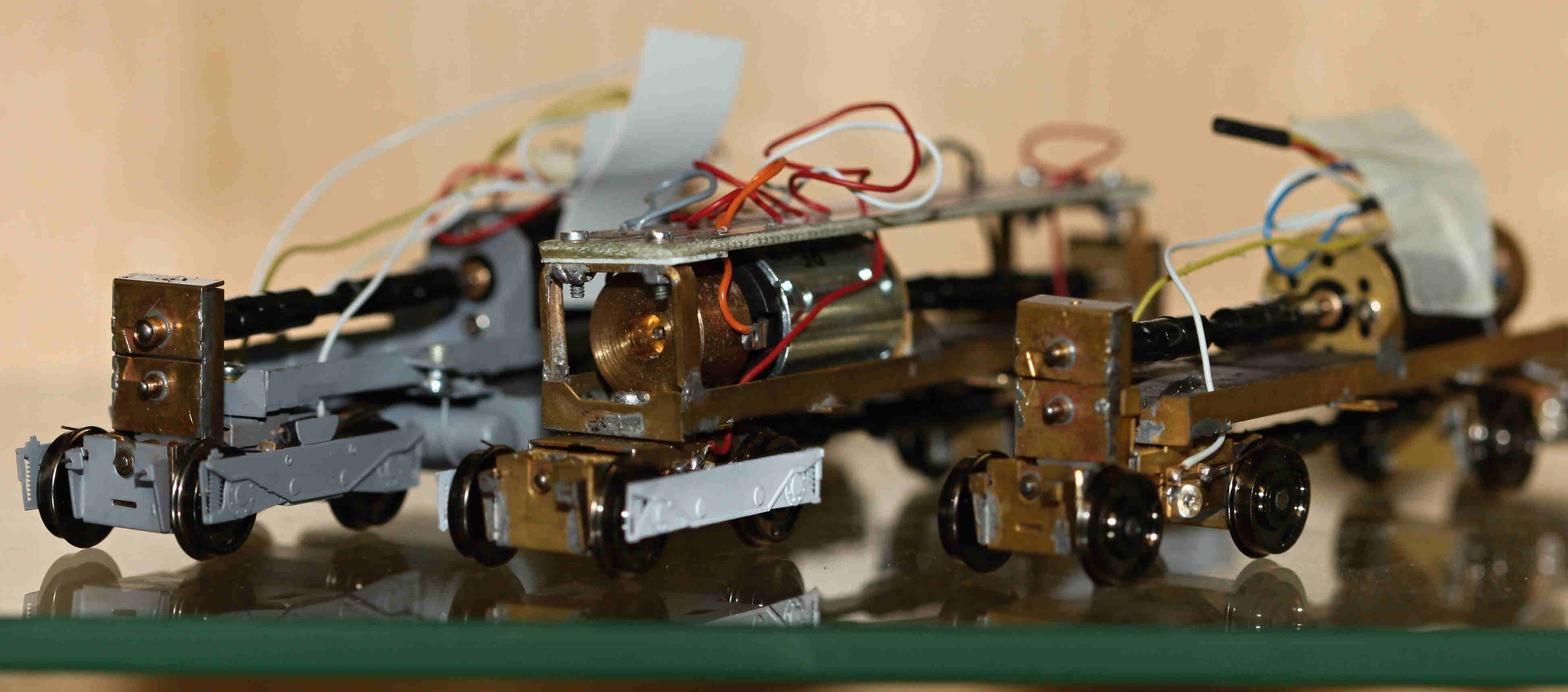

Stran projektů ve fázi vývoje:
Pojezd pro lokomotivu T426.0: Motor Mashima 14/26 nebo Maxon 17/24. Převodovka vlastní konstrukce na jedné nápravě, ostatní poháněné přes spojnice. Nápravy provahadlovány bez odpružení. Kola průměru 13 mm se 12-ti paprsky. Znázornění ozubnicového stroje zatím není zakresleno - půjde jen o "kulisu".
Připomínky jsou vítány :)

Příspěvekod Popopo » pon 10 úno, 2014 7:37 pm
Honzo, máš to pěkný!
Já už mám ze své sbírky knih taky obrovskou radost :) . Vlastnoručně vyrobený model a pěkný knížky ti budou dělat radost už pořád.
Prototyp T426.0 jezdí, tak hurá na další a lepší verzi....

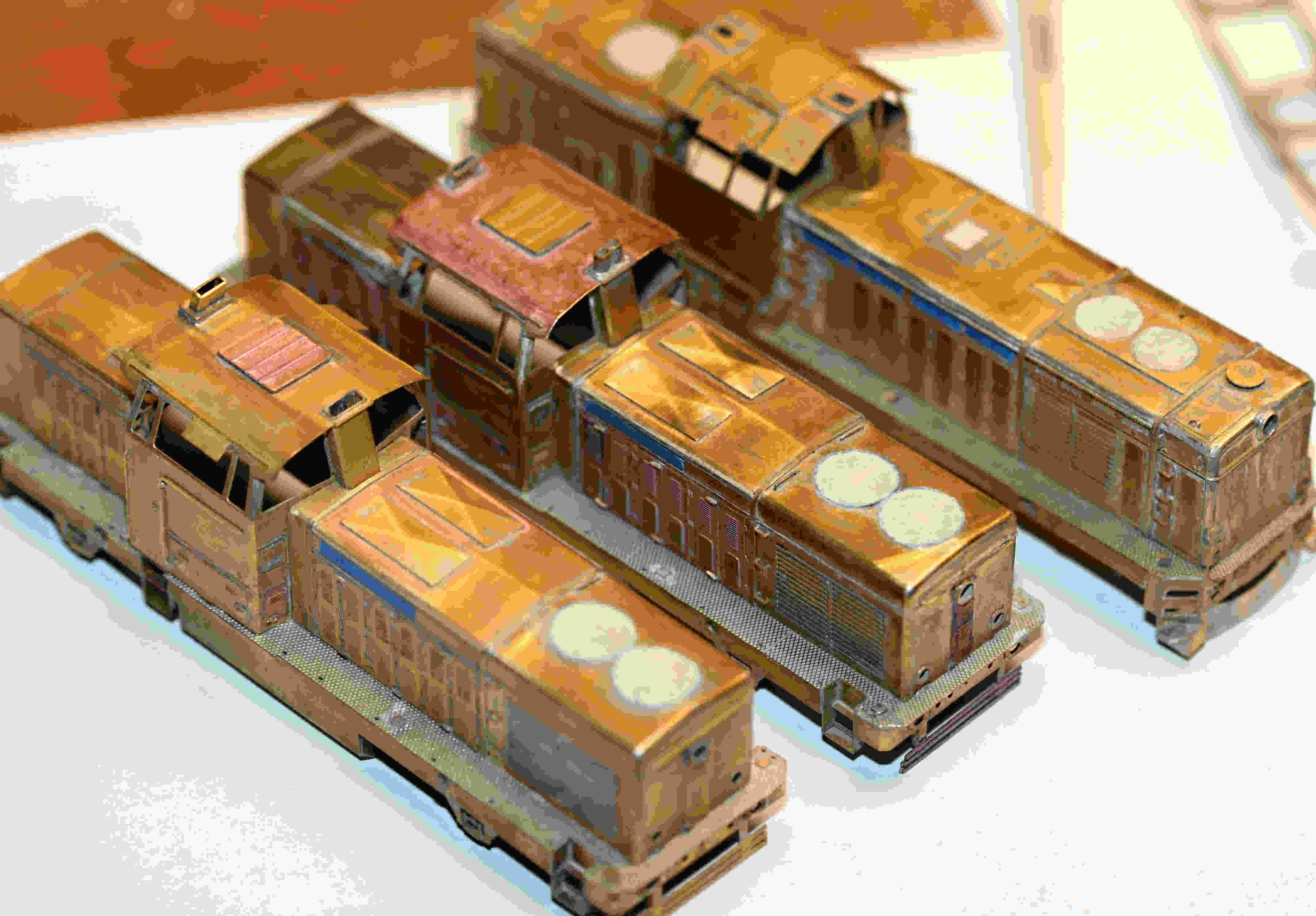

Příspěvekod MaHa » sob 22 úno, 2014 8:04 am
Popopo píše:Obrázek
Hm, Hm ....a co na to chcete číst? Pravdu nebo mazat med kolem huby resp. kolem očí a možná uší? :P :roll:

Příspěvekod Popopo » úte 22 dub, 2014 6:48 pm
Další projekt je hotový... M260.0 "U krále železnic" Moje práce je pojezd.

Příspěvekod Popopo » čtv 14 srp, 2014 5:38 am
Prototyp pojezdu pro T426.0 verze 1:
Oproti verzi "nula" je použitá převodovka NWSL (stejná jako u 477.0) + drobnější úpravy v estetice. Následovat bude "sériové" provedení.

Příspěvekod Popopo » ned 31 srp, 2014 6:21 pm
Pánové, díky za povzbuzení - je to občas docela dřina a chvílema mám chuť to prohodit oknem :)
Spojnice T426.0 s estetikou. Vyšlo i naznačení loga SGP na čepech...
