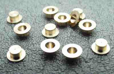

Takže je tu pár nesrovnalostí s rozměry. Norma definuje vrcholový úhel min. 60° a někdo tu psal, že hloubka zavrtání rovné části (bez kužele) je 0,8mm. Pokud bych to takto hluboko zavrtal tak bohužel při celkové délce vložky 1,4mm půjdu s vráním skrz což je evidentně špatně....
Pokud udělám nástroj s vrcholovým úhlem 62° tak bude výška kuželové části otvoru cca 1,2mm. Tudíž abych při celkové délce vložky řekněme 1,5mm nešel zkrz a zůstalo tam trošku materiálu, může se to zavrtat maximálně 0,2mm, tedy válcová část otvoru nemůže být v žádném případě 0,8 ale jen 0,2mm. Pokud to u originálního pouzdra je takhle hluboko tak bych tipoval že potom úhel kuželové části neodpovídá normě!!!!

Takže tady jsou první pouzdra....
http://rcmicrocars.eu/obchod/product.ph ... oduct=1033
Doufám, že budou fungovat jak se sluší a patří. :wink:

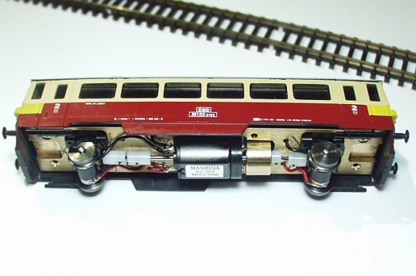

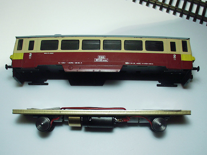

Půdorysný průřez je 5x6mm, šířka (míra je napříč k podélné ose pojezdu) přes závěsy cca 9mm Celková výška 12mm. Šířka přes ložiska je 9,5mm. Je to navržené pro konstrukci pojezdu na plastovou M152 tuším od Bramosu tak aby se malý Mashima motor i rám dal osadit pod originální plastovou podlahu a osa motoru byla proti osám šneků.

Sortiment ložiskových pouzder "Peho" je doplněn o další typ pro měřítko HO.
http://rcmicrocars.eu/obchod/product.ph ... oduct=1135

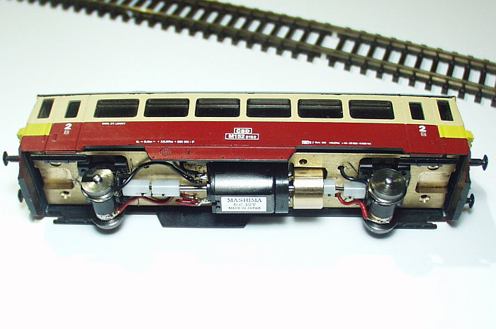

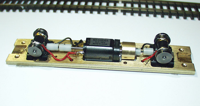

Trvalo to sice trochu déle než jsem původně plánoval, nicméně dovoluji si představit první z připravované kolekce nových CNC technologiemi vyráběných pojezdů, které sestaví opravdu každý prakticky jen s pomocí šroubováku a dobrého zraku ..... :D
První pojezd pro motorák M810 v měřítku TT je postaven na bázi osvědčených nezávisle zavěšených odpružených převodovek 1/20 s izolovanou osou. Díky tomu je sbírání proudu realizováno přímo z kluzných pouzder, nicméně na rámu jsou navíc připraveny i montážní otvory pro eventuální osazení držáků obvyklých sběracích strun. Notoricky známý pětipólový motor Mashima 1015 je opatřený standartním setrvačníkem 10x7mm, náhon převodovek je pomocí dvoupinových kardanů, celokovová mosazná kola jsou tak jako prakticky vše na modelu vlastní výroby a jsou s profilem RP25. Přesně frézovaný mosazný rám má sílu 3mm. Hmotnost hotového pojezdu je cca 50g. Prvotní testy na koleji ukazují, že to bude velmi zajímavá záležitost .... pro představu, model přejížděl na jednotlivých kolejích nastřídačku položené ubrousky, papír a nakonec dokázal přejet i drát o průměru 1mm a to vše dokonce s neosazeným setrvačníkem, takže sbírání proudu i kontakt nezávislých náprav s kolejí se jeví velmi dobře. :wink:
S jednoduchým PWM regulátorem se mi po chvíli laborování podařilo při napájení cca 12V dosáhnout plynulou modelovou rychlost v rozsahu 6-80km. S dekoderem budou možnosti vyladění nepochybně ještě větší.
