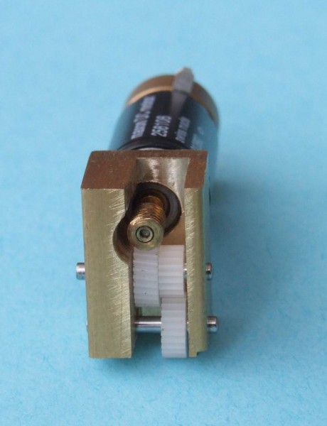

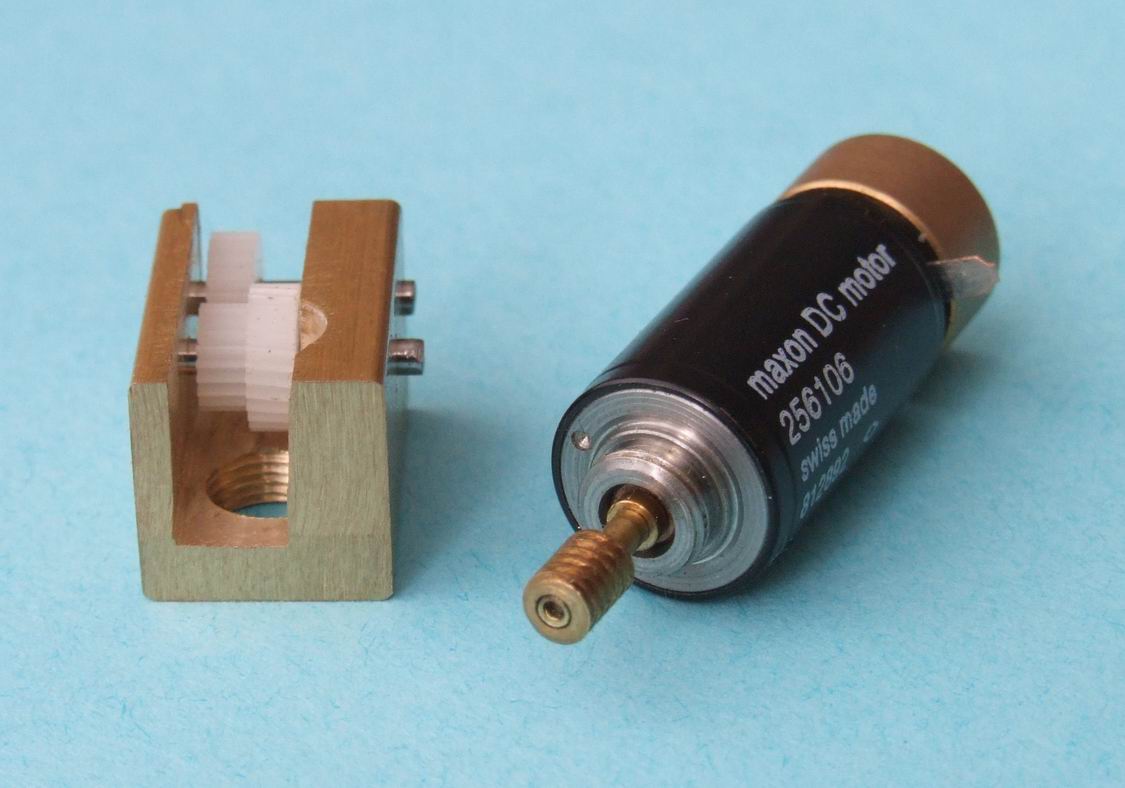

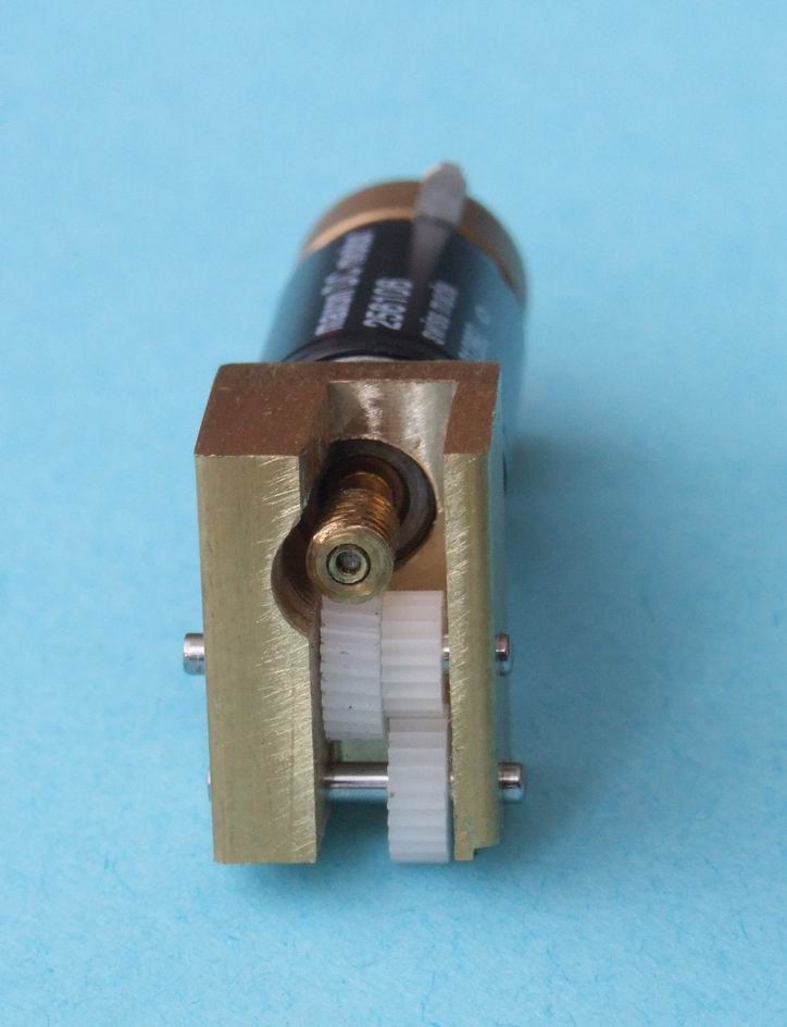

Docela velká převodovka. Teď jsem dělal převodovku do trochu menší mašinky, Maxon je 1017, modul 0,2. Celkový převod půjde udělat od 1:33 až do 1:39. Rozhodne poslední kolo na nápravě, prototypový návrh rámu je uzpůsobený tak, aby se to dalo změnit. Je to jen narycho sestavené, chybí zkrátit osičky a nejsou na obrázku vymezovací vložky u kol.

radeksindy píše:Docela velká převodovka. Teď jsem dělal převodovku do trochu menší mašinky, Maxon je 1017, modul 0,2. Celkový převod půjde udělat od 1:33 až do 1:39. Rozhodne poslední kolo na nápravě, prototypový návrh rámu je uzpůsobený tak, aby se to dalo změnit. Je to jen narycho sestavené, chybí zkrátit osičky a nejsou na obrázku vymezovací vložky u kol.
Pěkná, čistá práce blahopřeju ! :wink:

Příspěvekod Popopo » úte 10 dub, 2012 11:11 am
Ano, jednoduché a kompaktní. Super je to šroubení na motoru.
Převodovka je snad tak akorát, aby tam sedla...

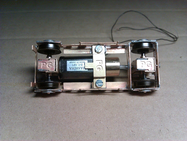

Téměř dokončený prototyp pojezdu pro 477.0 a prototyp podvozku M260.0, zatím bez motoru a převodovek

Příspěvekod radula63 » pon 07 kvě, 2012 6:52 am
Jedním slovem paráda či chrocht chrocht slint. :shock:
Jen škoda, že je to v té "nesprávné" velikosti. :( Preferuji TT :mrgreen:

Příspěvekod Popopo » stř 09 kvě, 2012 6:25 am
Díky. Na hraní s pojezdy je H0 velikost perfektní a správná :)
Ještě chybí sbírání proudu.

Příspěvekod radeksindy » stř 09 kvě, 2012 8:11 am
Vypadá to, že jedna převodovka je otočná podle osy v axiálním směru (myšlenou polohou dvojkolí). Druhá převodovka je pevně chycená k motoru a ten zase vypadá jako pevně chycený do rámu podvozky. Takže to není tříbodově uložené? Nebo něco není vidět? Vejde se do toho nějaký Falhaber nebo Maxon?
Příspěvky: 2667
Re: Pojezdy
Příspěvekod Popopo » stř 09 kvě, 2012 9:47 am
Jedná z náprav je uložena ve vlastním rámu, který je vůči rámu podvozku výkyvný. Motor úplně pevně montován není. O rám podvozku se opírá s malou vůlí. Zástavbu Maxonu/Faulhaberu jsem u tohoto podvozku neřešil. Motor je Mashima 10/20.
