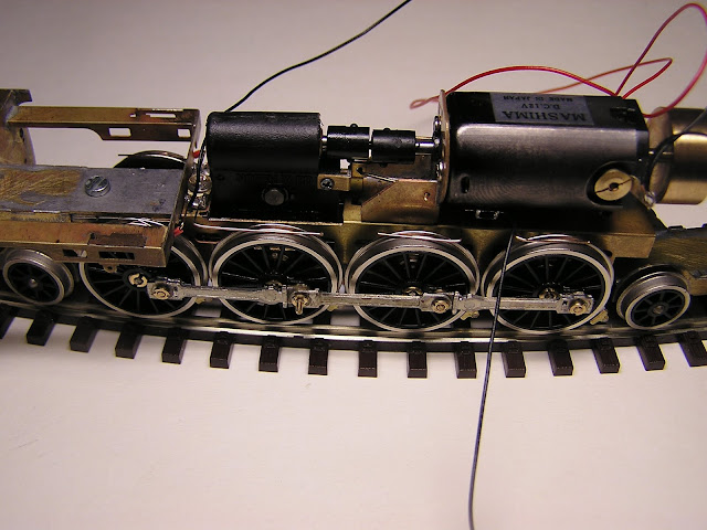

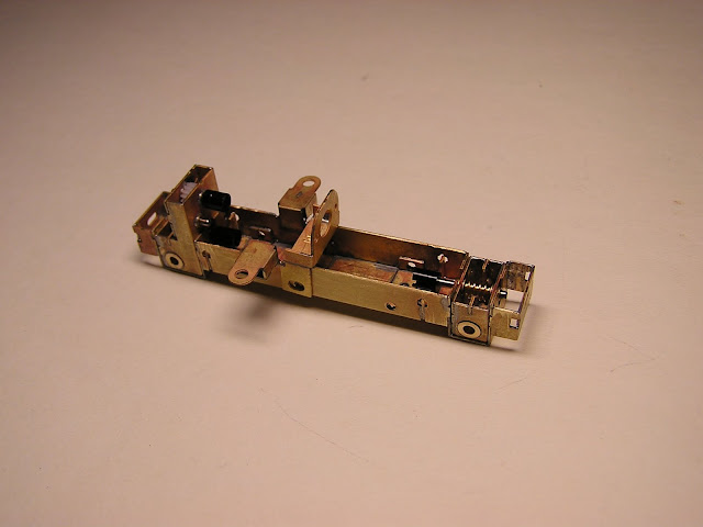

Po celkem dlouhé době jsem dotáhl "projekt 464.0". Info o pojezdu je zde http://pojezdy.wz.cz/Pojezd_464.html
Pár poznámek ke stavbě pojezdu:
- z hlediska pájení je obtížnost celkem pod kontrolou, je potřeba dát pozor na přesné ohýbání bočnic a nezalít otvory pro strunu na místech, kam se nedostane vrtáček. Plus nedostat cín do drážek a díry v nápravovém ložisku při pájení držáků struny k ložisku.
- celkem citlivá je montáž hnacích a spřažených kol na hřídele. Náboje jsou sice čtyřhranné a kolo se zajišťuje matkou, ale střed kol je plastový a při nepřesné / uspěchané práci jej lze vymačkat. Nejlépe vzít k někomu na soustruh. Ještě budu testovat přípravek.
- zkouškou trpělivosti je prostrčení struny odpružení všemi nápravovými ložisky a opěrami.

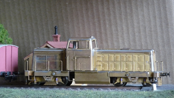

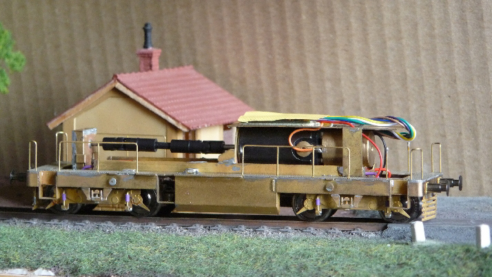

Taky to bude 75 co vezla poslední vlak na Těšnov. Chtěl jsem se zeptat co ten novej Maxon, jestli má větší sílu "dole". Mashima mi v karkuli na malé otáčky pěkně chrochtá, ale nehřeje se a sílu má. Možná si uplně nerozumí s dekodérem, zkoušel sem různé nastavení a spíš se to zhoršovalo (Lenz s).

Maxon "táhne" už od nejnižších otáček, takže rozjezdy a šnečí tempo jsou na jedničku.
Super zábradlí a tlumiče na podvozcích!
