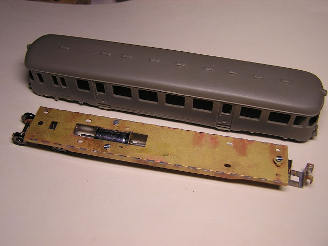

Příspěvekod Popopo » ned 20 bře, 2011 7:41 am
Pustil jsem se do prototypu pojezdu M240.0. Kastlička je od BV-modelu. Ke karosérii jsou přiložené i sedačky, takže pojezd musí počítat i s nimi :wink: .
Pojezd bude mít poháněné 3 nápravy - je to kompromis pro průjezd malými oblouky. Motor bude umístěn blíže podvozku s jednou hnanou nápravou.
Alternativou motoru Mashima 10/24 je Faulhaber 1319. Tento motor nemá přípravu pro šrouby, taj jsem mu vytvořil jakousi postýlku.
Upraveny jsou i zámky pro struny odpružení, které jsou integrovány přímo do opěr strun.
