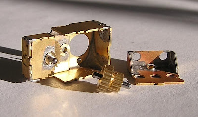

Příspěvekod Popopo » úte 30 pro, 2008 3:56 pm
Montáž převodů do rozvodovky (kolečka Šátek M0.3). Převodový poměr 2.8:1. Plastová kolečka nedorazila, prototyp bude tedy chrastidlo:
Hotová rozvodovka s motorem M10/15

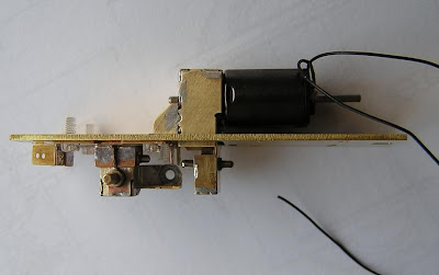

Příspěvekod Popopo » pát 02 led, 2009 6:30 pm
Jezdí! A hezky :D
Pojezd je teď kompletní. Kabeláž je provizorní.
Potěšily kardánky, které chodí lehce ve všech možných vzájemných polohách převodovky a rozvodovky.
Sbírání proudu je z obou náprav fosforbronzovou strunou 0.3mm. Struna je připevněna k nápravové převodovce, takže sbírání proudu není ovlivněno pohyby náprav vůči rámu.
Vzhledem k celkovému převodovému poměru téměř 40:1 jezdí pojezd plynule od nejnižších rychlostí i na analogu. Zvuk je lepší, než jsem čekal. Při vyšších rychlostech se ozývá rozvodovka s mosaznými převody.
A teď zkoušet a zkoušet...
Sériové provedení bude mít menší vůle v šachtách vedení nápravových převodovek - teď je to jak terénní auto :)

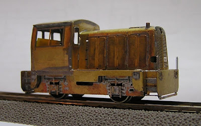

Nakonec to bude vypadat jako lokomotiva... Do kastle pojezd krásně sednul, je přišroubován dvěma šrouby za čelníky rámu. Kabina je volná. Dekodér GOLD Mini se vejde nad motor do představku. Do kabiny ale budou muset kondenzátory.
Testovací jízdy jsou zatím úspěšné. Musel jsem jen vyleštit mořená kolečka, špatně vedla proud. Těším se na digitalizaci...
Kastle je lept od Hekttora.

Příspěvekod dan » sob 03 led, 2009 11:20 pm
Parádní práce :D

Příspěvekod mirdan » pon 05 led, 2009 7:44 am
Je to nádhera, na něco takového se nikdy nezmůžu. Prosímtě odkud máš tu kastli? U Hekttora jsem našel T211 jen v TT a v H0 nic. :)
