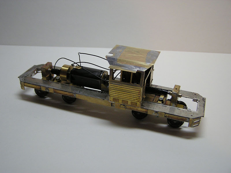

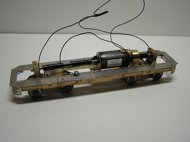

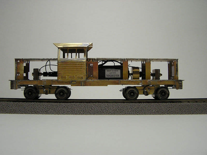

Příspěvekod Popopo » stř 06 říj, 2010 4:15 am
Pojezd 714 přimontovaný k rámu (Cekul). K rámu pod kabinou jsem připájel matky M2 a s pojezdem sešrouboval. Pod podlahou kabiny prochází kardan. Většina kabiny je tak k dispozici pro vnitřní vybavení.
Kulisu KKK Gützold budu montovat k rámu lokomotivy, ne k pojezdu. Bude to jednodušší vzhledem k pluhům, které budou s rámem napevno spájeny.

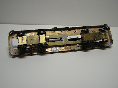

Příspěvekod Popopo » pát 08 říj, 2010 8:17 pm
Pojezd pro 714-ku je hotový. Stavebnice budou v listopadu. Návod tentokrát připravil syn, na mě už je toho moc :wink:
