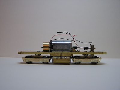

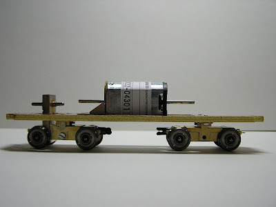

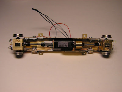

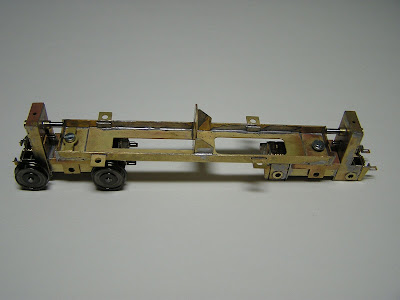

Vrhnul jsem se na pojezd pro velkého hektora - verze 8
Motor Mashima 18/30 nebo Canon 18/33. Rám mosaz tloušťky 3mm. Od motoru bude poháněn přední podvozek, zadní kardanem skrz nádrž. Nápravy odpružené.
Obrázek Obrázek
Pojezd bude použitelný i pro T466.2 - lišit se bude jen upraveným rámem.

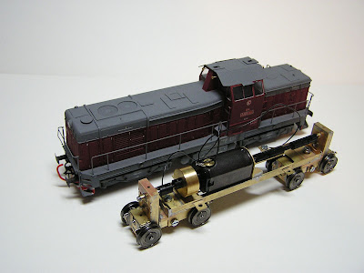

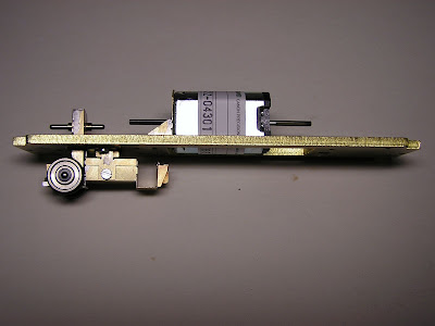

Příspěvekod Popopo » čtv 09 zář, 2010 7:49 am
Obrázek Obrázek
Obrázek Obrázek

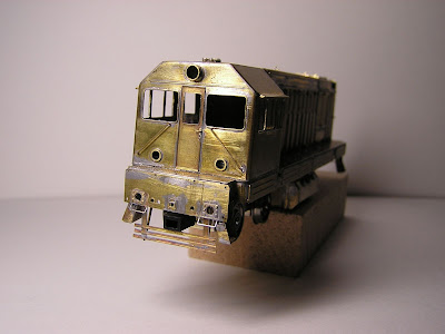

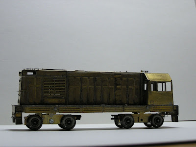

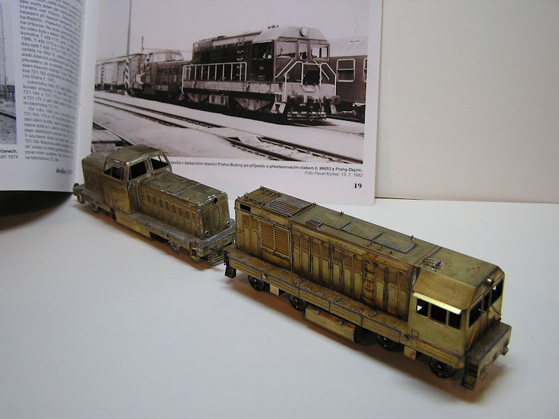

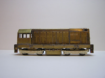

Příspěvekod Popopo » úte 14 zář, 2010 8:09 pm
Hektor už jezdí, tak a teď zkoušet a zkoušet....
ObrázekObrázek
Verze 8 a verze 3... Verze mezi žily jen virtuálně.

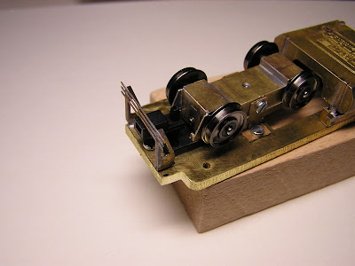

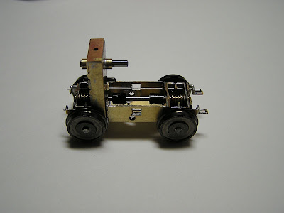

Příspěvekod Popopo » pát 17 zář, 2010 8:12 am

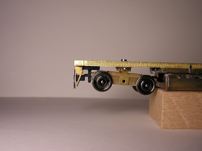

Pro řešení spřáhel T458.1 jsem se rozhodl pro KKK Gützold. K prototypovému rámu jsem ji přilepil. Ve verzi 9 budou v rámu díry pro šrouby a kulisa se přišroubuje pomoci příložníků z leptu. Půjde tak přesně seřídit.
Samotná Gützold kulisa se nemusí nijak upravovat. Na rámu podvozku jsem upravil zámky strun odpružení, tak aby uvolnily místo pro KKK.
Obrázek Obrázek
Obrázek Obrázek

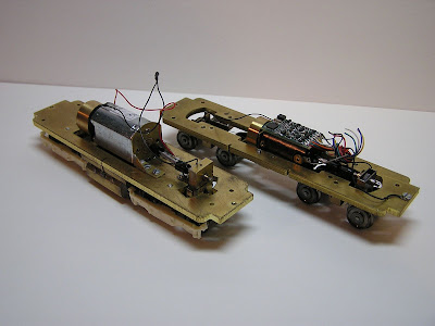

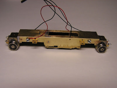

Prototyp pojezdu pro lokomotivu 714
Rám z leptu obdobné konstrukce jako T444.0. Motor Mashima 16/26 - kompromis výkonu a prostoru v představku 714. Oba podvozky budou poháněné přímo od motoru - zadní teleskopickým kardanem pod kabinou ala T444.0, přední krátkým kardanem dogbone. Převodovky a prostor ve středu podvozku budou mít ještě kryty z vrchu.
