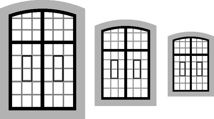

Nedela ty tabulky nahodou Detail ? Nekde uz jsem je totiz videl...
Zde alespon mala ochutnavka - typizovana velka okna vhodna pro remizy a dalsi drazni nebo prumyslove objekty v meritku H0, TT a N. Jsou nakreslena jeste tabulkova okna bez ramu. Uz se tesim, az prijdou z leptani prototypy :-)
Okna

Příspěvekod alf » úte 01 úno, 2011 10:03 am
Už se na ty typizovaná okna těším..Co jsem vyráběl vždy skončilo vrčením a nepublikovatelnými výrazy :roll: Někdo to řeší tiskem na folii,což z určité dálky nevypadá špatně,ale to neumím a ani nemám vhodné vybavení..Stavbu jedné remízy jsem byl nucen odložit,mimo jiné pro nevyřešená okna..

Příspěvekod vvitty » úte 01 úno, 2011 12:53 pm
Uvidime, az se vrati panel z vyroby - pocitam, ze se tu v unoru objevi fotky.
Nize uvedeny typ je vhodny jako velke okno remizy nebo prumyslove haly (vyska v H0 je 35mm vcetne ramecku), k dispozici bude obdobne velka verze bez drevene vyztuhy (ten kriz v okne), jen z tabulek v kovu. Zaroven bude k dispozici mensi okno, vhodne pro dilny - obdobny typ a provedeni, jen adekvatne mensi rozmery.
K dispozici budou jednotlive a nebo jako panel ~10ks.
Vyhodou je, ze rozmerove odpovidaji mistnim typizacim - vznikly na prani jednoho ze stavitelu podle realnych predloh.
Co se oken do civilnich budov tyka - uvidime. Nerikam, ze ne, ale ted tu jeste mam par veci na seznamu, ktere je treba doladit. Treba strecha k zastavce :)
Mimochodem, otazka pro stavitele - preferujete mit kolem okna (cerny obrys - tl. 0.3 mm v H0/TT) montazni ramecek, odleptany z vrchu do pulky, nebo chcete radeji mit jen okno a zasadit jej doprostred "zdi" ?

Příspěvekod 123.marek » úte 01 úno, 2011 3:10 pm
Já bych byl pro okno do zdi tj.bez rámečku.

Příspěvekod Martin HO » úte 01 úno, 2011 3:57 pm
Já pro odleptaný rámeček.

Příspěvekod 123.marek » úte 01 úno, 2011 3:59 pm
Nebo to udělat s rámečkem a ten kdo ho nebude chtít si ho odřízne.

Příspěvekod Petr Zatrepalek » stř 02 úno, 2011 9:00 am
Já jsem sice pro jednoduchost, ale modelovost - tj. okno do zdi jako v reálu, s packama pro zalepení do stěn okolo okenního otvoru. Kolem okna se dá ta škvíra v pohodě zatáhnout lakem, barvou, lepidlem. Nebo rámeček i spackam na osazení do zdi zvlášt, okna mít i s naznačenými pantíky a jako v reálu půlená, tj. s možností otevřít jednotlivá křídla oken. K tomu udělat šablonu pro zasklení na laseru (čirá folie). Takhle by se dala udělat všechna typizovaná okna, i špaletová!
