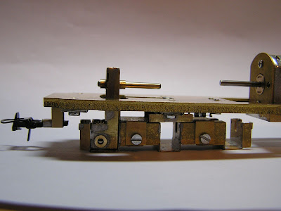

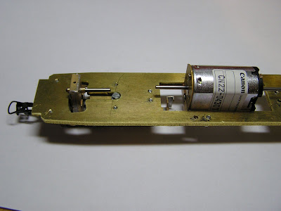

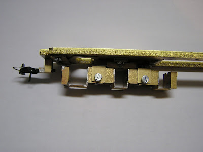

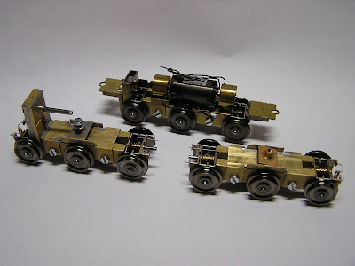

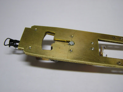

Příspěvekod Popopo » sob 13 úno, 2010 9:27 pm
Šachta spřáhla kompletní, spřáhlo sedlo na první pokus... U prototypu příjemná záležitost...
To šrouby konzole pouzdra čepu podvozku se už museli potkat s bruskou. Ach ty prototypy... Šrouby budou muset být o kousek jinde.
Obrázek Obrázek
Čep podvozku je v pouzdru zajištěn šroubem. Může se otáčet, výkyv v podélném směru (přechody sklonu tratě) řeší kolébka pod čepem. Na druhém podvozku bude mít kolébka vůli i v příčném směru - pro tříbodové uložení hlavního rámu.

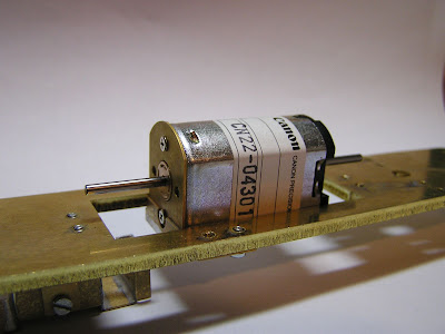

Stříbrná sršeň na svém místě. Dva další otvory pro šrouby v přírubě jsou určené pro Mashimu 18/30

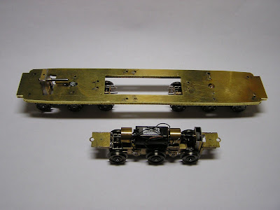

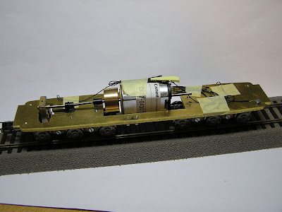

Příspěvekod Popopo » sob 20 úno, 2010 9:36 am
Přední podvozek s náhonem od motoru a zadní podvozek - od předního poháněn kardanem v nádrži... aby zůstala volná kabina.
Obrázek Obrázek
S menší sestrou rosničkou...
Obrázek Obrázek

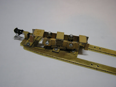

Příspěvekod Popopo » ned 21 úno, 2010 9:23 pm
Prototyp je připraven na zkoušky
Obrázek Obrázek
První metry pojezd najezdil na kolejišti v KŽM Jesenice http://www.youtube.com/watch?v=fuNNJYNUIPY http://www.youtube.com/watch?v=GaEnrL2rUEw
Zajezdila si tu i rosnička http://www.youtube.com/watch?v=6Ca9n4wmsX0
