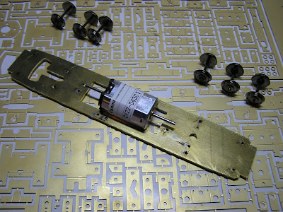

Příspěvekod Popopo » čtv 04 úno, 2010 8:16 am
Zátiší s mosazí.... prototyp pojezdu T669.0 za placata.
Nejvíc jsem zvědavý, jak se mi povedla kulisa krátkého spřáhla...

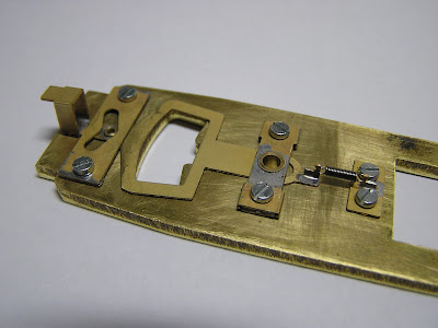

Příspěvekod Popopo » pon 08 úno, 2010 8:59 pm
KKK pro T669.0. Šachta pro spřáhlo ještě není kompletní. Chce to pár úprav ale na první pokus dobré...
