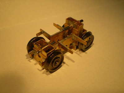

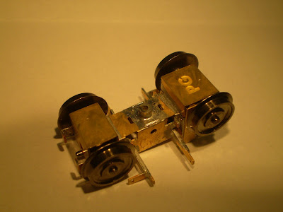

Pro T458.1 od Hekttora si připravuji pojezd. Začal jsem stavit první podvozek...
Rám podvozku a nápravové převodovky:
Obrázek Obrázek Obrázek
V rámu podvozku budou převodovky zajištěné oblíbenými strunami pro odpružení. Převodovky budou spojeny kardanem uvnitř rámu podvozku. Krajní převodovka bude od motoru poháněna kardanem. Převody Tenshodo (šneky) a Šátek (kola s přímým ozubením).

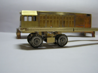

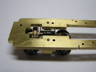

Příspěvekod Popopo » ned 28 čer, 2009 8:40 am
Podvozek připevněný k rámu s přišroubovaným "nosičem" masek podvozku. Podvozek se otáčí kolem čepu, zajištěn je dvěma strunami pod rámem - ty slouží i pro "sekundární odpružení" :wink:
Obrázek Obrázek
Obrázek Obrázek
Horní hranu rámu podvozek nepřesahuje, kabina tak bude celá k dispozici.
