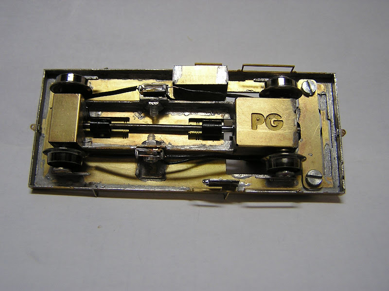

Do prasatka uz jsem take pridal konzolku pro sbirani proudu na "druhe" strane. Opet to ale bude chtit odizolovat kolecka na obou stranach - naprava je v mosaznych pouzdrech vpajenych do leptu...
Popopo
Příspěvky: 390
Registrován: pát 04 led, 2008 9:07 am
Bydliště: Hostivice
Příspěvekod Popopo » pon 18 kvě, 2009 8:23 pm
Odizolovany ram ala moje MUVka - kolecka jsou oboustrane odizolovana, sberace proudu na obou stranach...
Kolecka to ale bude chtit s mensimi okolky. Tyto okolky (ROCO) maji na odizolovany ram svuj vlastni nazor :wink:

Příspěvekod Popopo » stř 20 kvě, 2009 8:17 pm
Pokud bude mit nekdo zajem, rad sebou vezmu predvest v sobotu na prazskou burzu pripravovanou Hekttorovu MUVku s mym pojezdem a pojezd na M131.1...
