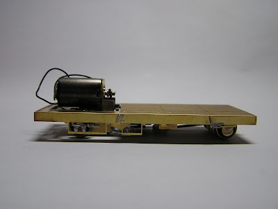

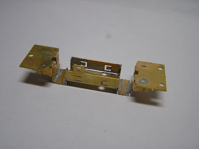

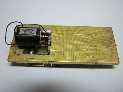

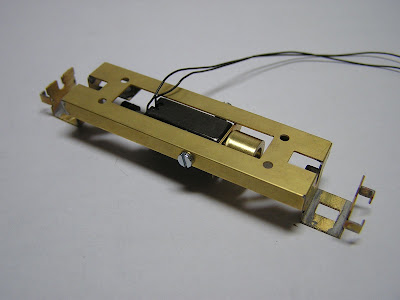

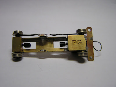

Nová verze pojezdu pro MUV69 - se všemi převody krytými odspodu a osazením pro montáž do leptu:
Pojezd zastavěný do Hekttorova leptu...

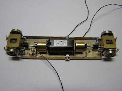

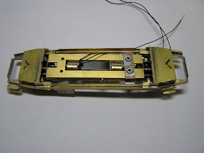

Začal jsem také sestavovat prototyp pojezdu pro M131.1. Rám je oproti M152 celý z leptu. Převody M0.3 Šátek. Převodovky budou odpružené. Koncept jsem zvolil takto pro jednodušší sestavení leptu. Jsem zvědavý, jak se osvědčí.

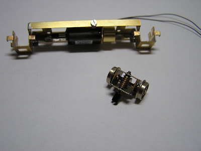

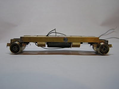

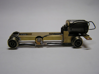

Ještě jeden prodloužený víkend a prototyp pojezdu M131.1 bude hotový :)
Převodovky jsou na svých místech, odpružené ocelovými strunami. Na převodovky ještě přibudou "víčka", kryjící převody zeshora.
Sbírání proudu fosforbronzovou strunou (na druhé nápravě zatím není namontováno). Ozubená kola budou zespodu také kryta víčky.
Pro montáž pojezdu do karosérie budou připájeny k rámu vozu dvě konzolky s matkami - k nim se pojezd přišroubuje zespodu.

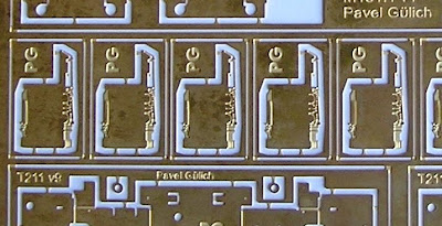

Další na řadě bude nová verze pojezdu pro T211. Zatím jsem dal dohromady rám
