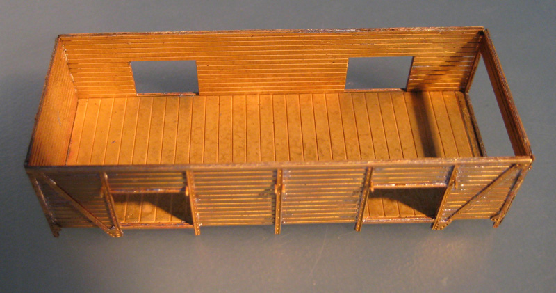

Rád bych si postavil toto http://vlaky-modely.rajce.idnes.cz/Uhla ... ba_z_leptu. Ale pro začátek se mi to zdá složité, tak jsem pořídil jsem uhlák http://www.dk-model.cz/web/index.php?pa ... =1&lang=cs,
a první co mě napadlo, jak spojím rub a líc bočnice. Proto jsem začal pokukovat po hořáku.
Budu rád za jakoukoliv další radu.

Oba zmíněné vozy jsem stavěl a lze je bez problémů postavit s běžnou pájecí stanicí. Plynové pájedlo není potřeba prakticky pro H0 vůbec, zcela výjimečně ho používám pokud potřebuju prohřát silnější kusy, které k sobě nemohu fixovat jinak než svěrákem. To obvykle není potřeba na model samotný, ale spíše na nějakou sestavovací pomůcku. Nejčastěji používám plynovku pokud potřebuju rychle rozebrat něco co se mo nepovedlo, to jde rychle (ale pozor na zničení dílů!).

... tak jsem to vyzkoušel a můžu potvrdit. Sletoval jsem to plynovou pájkou / hořákem. Plochy a plošky k sobě potřené smd pastou s olovem. Pájka hřeje na vysokou teplotu, stačí malinko cínu a krásně se to rozlévá. Jen se musí pracovat ostražitě a plamenem včas uhnout. Pomáhám si pájkami s různou teplotou tavení a pružinkami z miniaturních kolíčků. Nejdřív velké plochy a spoje pájkou/pastou s vyšším bodem tání a drobné věci naopak. Jde mi to líp, než s el. páječkou.
