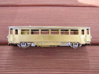

Vrhnul jsem se na stavbu pojezdu pro M152.0 od DK-modelu:
- rám vyřezaný laserem
- ostatní součástky lept
- hnané obě nápravy 20:1
- motor Mashima 10/20 s dvěma setrvačníky
- obě nápravy odpružené
Doufám, že to taky bude jezdit...snad by i mohlo, za snahu :wink:
http://picasaweb.google.cz/Pavel.Gulich/M152

Příspěvekod Zdenek Valter » ned 07 zář, 2008 1:34 pm
Popopo píše:Vrhnul jsem se na stavbu pojezdu pro M152.0 od DK-modelu:
Vypadá to pěkně, ale nevidím to odpružení - mužeš to nějak popsat ?
Zdenek Valter
Příspěvky: 3465
Bydliště: Ústí n.L.
Příspěvekod Houmr » ned 07 zář, 2008 2:59 pm
Dva ocelové drátky pod nápravou. Náprava se může tím pádem pohybovat nahoru i dolů s celou převodovkou.

Příspěvekod Popopo » stř 10 zář, 2008 9:35 pm
Doplnil jsem setrvačníky a kardan
Boční pohled: nápravová převodovka je uložena ve vedení připevněném k rámu. Ocelová struna pak napodobuje funkci listové pružiny.
Nápravová převodovka - nad osou je uchycení struny
"motorová zkouška" dopadla dobře, vrhnu se na druhou nápravu... pak se uvidí na kolejích

Příspěvekod Popopo » ned 14 zář, 2008 9:17 am
Motoráček už se rýsuje... jen při prohlížení mé práce zblízka nevím, jestli to ještě patří do tématu "modely vytvářené přesnými technologiemi"...
Karoserie je nasazena "jen tak". WC ma byt na druhem konci...

Příspěvekod Popopo » úte 16 zář, 2008 3:24 pm
Pánové, díky za pochvalu. Je to H0, karoserie je DK-model.
Udělal jsem první zkoušku na kolejích - jezdí to! Jeden z kardanů trochu hází, jinak OK.
Přivydělávat? Nevím jestli by z toho byl dobrý business model :) - komponenty jsou z CZ, Japonska, USA a Británie. 8 hodin práce na montáži, už ani nevim kolik na designu... K tomu by to chtělo x desítek hodin zkoušení, aby byla jistota, že se to nerozpadne..... :oops:
