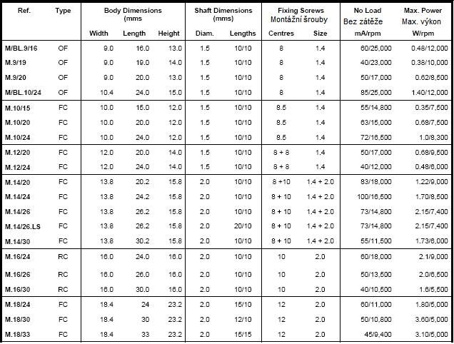

Všechny motorky v této velikosti nejsou jen na 3V. Podívekte se na http://www.letrainmagique.com/Tarif_mashima.htm francouzký slovník k tomu a hurá nakupovat. Sám jsem ale zatím nic nekoupil, tak se i rád přiučím.

Radekc , pěkná tabulka Mashimi , slovník není třeba,je tam jen pár základních údajů.

Prodejci si motory Mashima pojmenovavaji ruzne. Ja si vybiram motory Mashima podle teto tabulky:
OF = otevreny motor, FC = zplostely valec, RC = valec
Nejmensi motor na 12V za celkem nizsi cenu je zde http://www.nigellawton009.com/MiniMotors.html ale pozor je "coreless" a tak pujde asi celkem snadno odpalit (vyssi napeti, zaseknutim mechanizmu)
