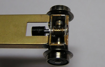

Kulicky jsem kupoval v prodejne lozisek, prumery si uz nepamatuji, material je kalena ocel.

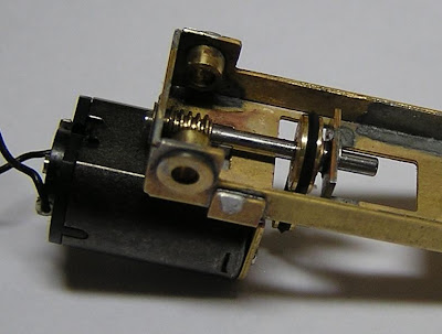

Pokrocil jsem s pojezdem MUV. Napravova prevodovka pro vykyvne ulozeni, prevody M0.2, 14:1.
Prevodovka bude v ramu zajistena ocelovymi strunami tak, aby se mohla kyvat.

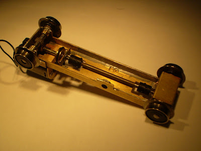

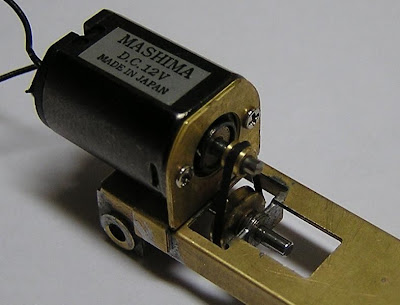

Příspěvekod Popopo » čtv 05 bře, 2009 10:40 am
Na výsledek instalace řemenového převodu jsem se těšil a trochu se ho i obával... I přes házení jedné z řemenic způsobené mou nešikovností to běhá pěkně.

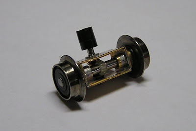

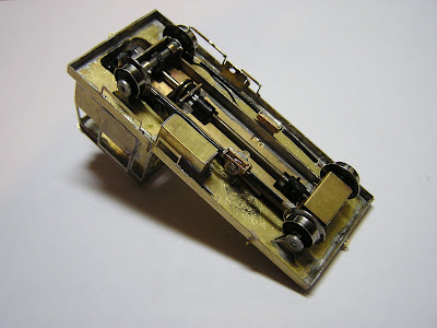

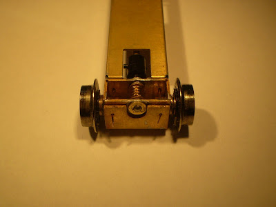

Příspěvekod Popopo » pát 06 bře, 2009 7:56 am
Prototyp je hotový, dokonce to jezdí. Chce to pár úprav (a oprav), koncept je ale OK.
Kyvné uložení zadní nápravy:

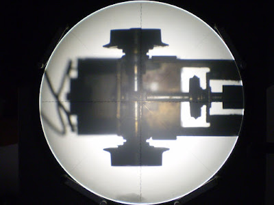

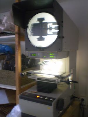

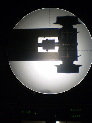

K přesným technologiím patří i přesná měření. Profile Projector Mitutoyo se ukázal jako skvělý pomocník - ukáže i to co by člověk radši ani nevěděl. Pro zaměřování skutečných rozměrů leptaných součástek, komponent a nakonec i celého výrobku je "jako dělaný". Odměřovat lze i rozměry z tištěného výkresu.
Zkoumaný předmět se položí na skleněnou destičku s jemným posuvem a digitálním odměřováním. Nasvícením se předmět promítne na stínítko se záměrným křížem. Odečítáním posuvu se pak měří vzdálenosti (na tisíciny milimetru). Úhly se pak měří natáčením stínítka (setiny stupně).
Stínítko se záměrným křížem. Pod stínítkem je display odečítání úhlu (vlevo) a os x a y (vpravo).
Přídavným nasvícením se zobrazí nejen obrys předmětu, ale i povrch předmětu, což umožňuje i zmíněné čtení výkresu.

Tak tohle je dobrá vychytávka! Na kolik tahle věc vychází?
Petr Zatrepalek
Příspěvky: 2681
Bydliště: Sázava - Černé Budy
Příspěvekod Zdenek Valter » pát 06 bře, 2009 4:21 pm
Petr Zatrepalek píše:Tak tohle je dobrá vychytávka! Na kolik tahle věc vychází?
Teď jsem viděl použitej za 4k eček
Tedy 4000 EUR
Zdenek Valter
Příspěvky: 3465
Bydliště: Ústí n.L.
Příspěvekod Petr Zatrepalek » pát 06 bře, 2009 5:27 pm
Hm, tak to dál zůstanu u svojí metody :D a šuplery....

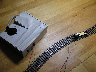

Příspěvekod Popopo » pát 06 bře, 2009 7:40 pm
Pokud by ti na něco šupléra nestačila, dej vědět...
Pojezd MUVky dokonce i jezdí po kolejích :D

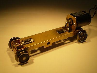

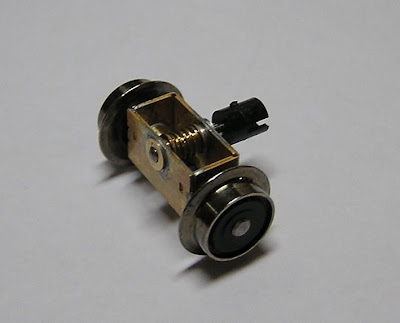

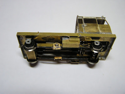

Příspěvekod Popopo » ned 08 bře, 2009 7:37 pm

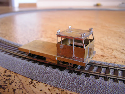

Posledním úkolem byly sběrače proudu. Po pár pokusech se ukázalo jako nejspolehlivější řešení na fotce - zevnitř okolku.
Ke kastličce je zatím podvozek chycen jen mechovou páskou.
Všechen volný prostor pod korbou vyplním olověným plechem, snad ani ne kvuli adhezi jako kvuli spolehlivosti sbírání proudu.
Motor do kabiny celkem dobře padne

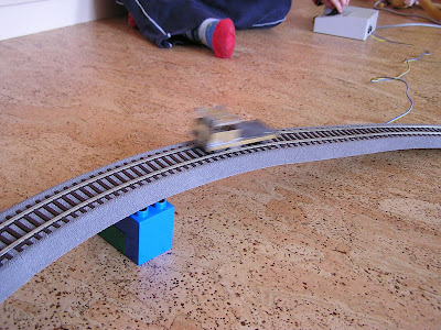

Na zkušebním polygonu - a hurá do kopce. Na korbě si drezína veze olovo, které bude pod korbou.
