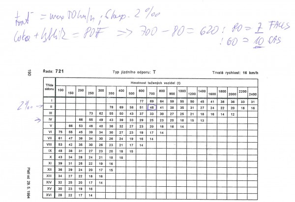

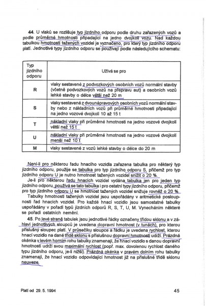

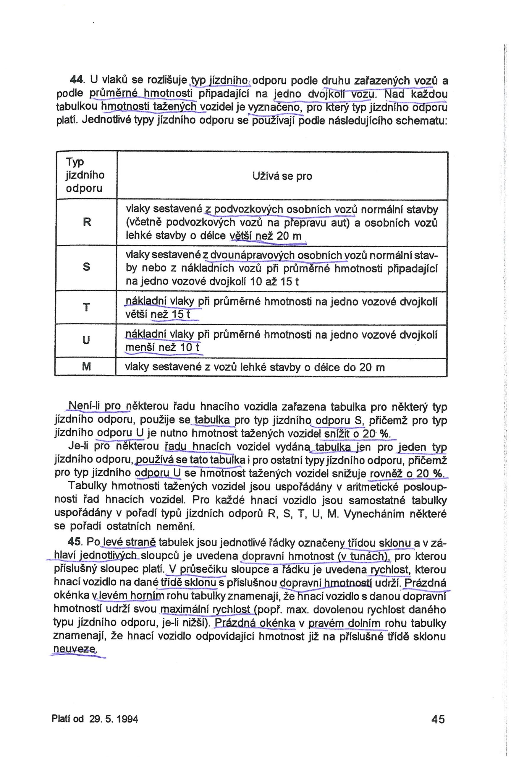

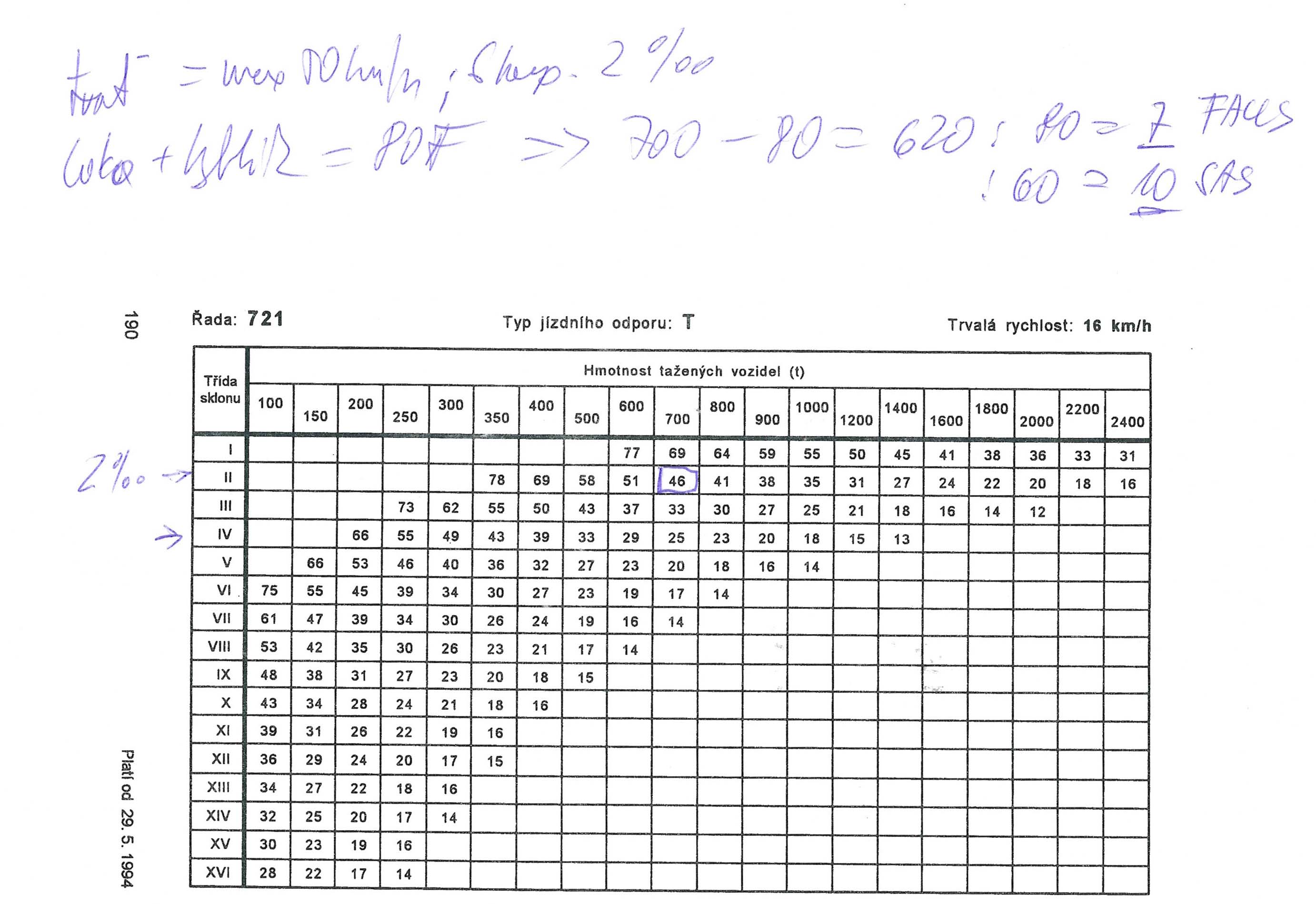

Jestli to mohu trochu doplnit, není dávno jsem se nad tím zrovna zamýšlel. Kamarádi od dráhy mi sehnali předpis D2/1, který vše stanovuje. (pokud tedy budu chtít jezdit aspoň trochu modelově) V tomto předpise je stanoveno - zkráceně:
typ vlaku, typ zařazených vozů, max. stoupání (sklon) tratě atd,atd . Hlavně je to zpracováno na všechny typy lokomotiv které tu jezdí. Dá se z toho vycházet, např jsem zjistil, že za mou oblíbenou T458 můžu při stoupání 2 ‰ (což je skoro rovina) a stanovené tr. rychlosti 16 km/h dát za loko max zátěž 620t => 7x Falls/ 10x Sas
Je zajímavé, jak se stoupáním, popř rychlostí ta zatížitelnost rychle klesá. viz obr.
Na základě toho jsem pochopil, proč na některých fotkách z netu, jede třeba 2x 742 + 5 - 6 vozů, když by to teoreticky měla uvézt 1 loko.
Snažil jsem se to popsat zjednodušeně, sám něco porád ještě nechápu, ale šlo mi hlavně o to , mít představu, kolik čeho a za co můžu dát :-).
