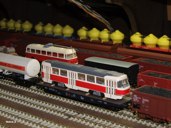

Příspěvekod Vladimír_B » sob 18 led, 2014 11:41 am
Dobrý den, sundat sběrač a ten se potom umístí pod zadek tramvaje a zajistí trámkem stejně jako podvozky. Asi by se měli sundávat i kolejové brzdy, ale to si nejsem jist.

Příspěvekod Polabský » sob 18 led, 2014 2:10 pm
Vladimír_B píše:Dobrý den, sundat sběrač a ten se potom umístí pod zadek tramvaje a zajistí trámkem stejně jako podvozky. Asi by se měli sundávat i kolejové brzdy, ale to si nejsem jist.
Nechci dráždit ale takto naložená tranvaj považuji za dost nesprávnou.
Břit okolku by probořil a zničil podlahu. Kolo musí být podloženo minimálně předvyrobenou sbíjenou podložkou (papuče), případně dva klíny pečlivě přibité do podlahy tak aby okolek byl nad podlahou.
Pak se musí odebrat magnety kolejnicové brzdy.
Navíc pouze trámkem založené tramvajové vozidlo by se při změně rychlosti určitě rozjelo. Postrádám řádné založení a případné přirádlováník vozu.
