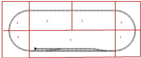

Ahoj, co udělat kolejiště modulové.
Každý člen kroužku má svůj modul /rovný. oblouk , to je jedno/ a ty třeba nádraží. Mohl by mít Vaše rozharaní, nemusí být ani dle normy. Poskládáte moduly i třeba do oválu/a můžete si zajezdit.
Výhoda je , že každý vidí jen svoji práci, není to tak nákladné, rodiče mohou financovat jen svého modelaříka. Kolik těch dětí máš ?
Udělal jsem pro jistotu náčrt jak si to představuji.
Základ je 7 modulů, pak by šlo místo modulu 2 a 3 vložit další nádraží a modul 2 dát mezi 4,5 , modul 3 mezi 6,7.
Nádraží by stálo postavit ta,k aby mohlo být i koncové a vytvořit "hada".
Petr
PS: Bohužel dělám TT, z HO nemám nic :?:

to Pekl024 : děkuji za odpověď a za dobrý nápad. Každý by si tak vyzkoušel stavbu svého vlastního úseku. Něco takového jednoduchého udělám - určitě to pro ně bude zkušenost.
Jen taková technická - jakej je rozdíl mezi modulem a segmentem?
Těch dětí (špuntů) mi tam v současnosti chodí v průměru 4. Jak jsem říkal, teď to jsou spíše děti z prvního stupně ... těm pájku do ruky dát nemůžu ;) takže si spíš jen tak hrajeme. Ale oni dorostou. Nějaký materiál na stavbu cucáme z prstu. Např. celá ta plocha je postavená ze starých lavic :) Prkýnka mi daroval jeden rodič. Nedávno jsem třeba sehnal kus zeleného koberce na plochu trávníku. Musíme žít z toho co nám kdo dá. Možná bych uvítal nějaké nápady na "nízkorozpočtovou" tvorbu krajinky, ale to zřejmě nebude takový problém :)

ladiznet píše:to Pekl024 : Něco takového jednoduchého udělám - určitě to pro ně bude zkušenost.
Asi nejsem ten pravý, ale pokusím se
1. modul má na dvou stranach normované čelo, šířky dle měřítka a libovolné délky /ale aby šlo přepravit autem, nádraží je třeba ze čtyř modulů/ a jde sesadit s jiným modulem. Koukni na Zababov, je tam vše popsané.
2. segment je libovolných rozměrů, není normovaný, pak se dají složit segmenty třeba do šuplíku pod postel a sestavením vznikne kolejiště např. download/file.php?id=2915&t=1
nebo kolejiště do tvaru L ze dvou částí např. download/file.php?id=2959&t=1 atd.
Jinak pracoval jsem na konceptu pro modelářský kroužek a pokud se budete učit vyrábět např. listnáče, keře, smrky návody zde na fóru/, skály z dřevěného uhlí , silnice z hmoty DAS a další , máte náplň na hodně dlouho za min. peněz. Projdi si vlákno MIrekTT a Slunečnice atd.
Petr

Já osobně si myslím, že děti ve 4 třídě by práci na modulu zvládli.
Pokud by se jim připravil rám modulu a pomohla položit kolej tak vytvarování krajiny z polystirenu a barvení, vyrobu stronků a jiné lehčí práce.
