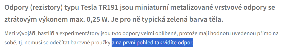

Příspěvekod Zlámalík » pon 20 říj, 2025 5:16 pm
No neperou. Protože kdo dneska ví, co to byly TR191? A každý to radši nabouchá s ostatníma moderníma součástkama do košíku v GME nebo kde, než aby tady do poznámky vypisoval hodnoty z těch, které náhodou mají skladem - a ještě četl jakési nepodstatné poznámky o balení do pytlíku. Ta stránka hezkyden.cz to tam nevědomky vystihla pěkně:
