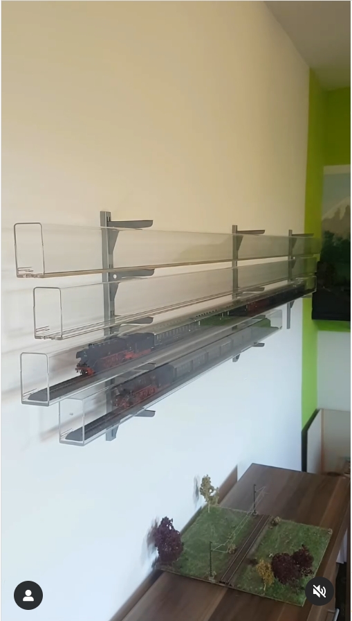

Když už jsme u těch vitrín nevíte někdo něco bližšího o tomhle?

odkaz je pro registrované na instáči...nemůžete vystřihnout fotku z obrazovky?

Vypadá to zajímavě, díky za obrázek. Jo a ten instáč hodí přes obrázek přihlašovací okno a křížek tam není, zkoušel jsem klikat v tom okně a nic. Ale to je fuck :wink:

To je elegantní, praktické, ale drahé řešení. Obdobné, ale levnější je
https://www.wawiko.de/
Jen se tam musí případně dát koleje. Třeba tisk 3D nebo staré plecháče. Já tam mám koleje na podloží a vyjíždím se soupravami rovnou na kolejiště. Kdysi jsem poptával obdobu vyrobenou na zakázku v ČR, ale všechny nabídky byly dražší.
