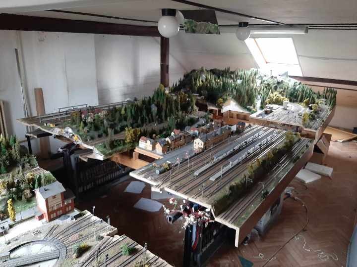

Někde na webu je, jak stěhoval kolejiště Radek Wimmer ve Žďáru... (iDnes?)
Najít místa řezů. Zespodu z obou stran řezu instalovat řadové svorkovnice nebo pájecí lišty. Dráty ve shodném pořadí na obou stranách zapojit a dobře popsat, aby se pak spoje jen propojily. Pozor, říznutím kolejí vzniknou nová dělení a bude je potřeba dodatečně propojit. Pod rám vložit výztuhy, případě udělat nový přepravní rám. Modlit se. Příště už neudělat stejnou chybu a dělat věci rozebíratelně.
