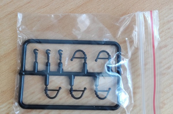

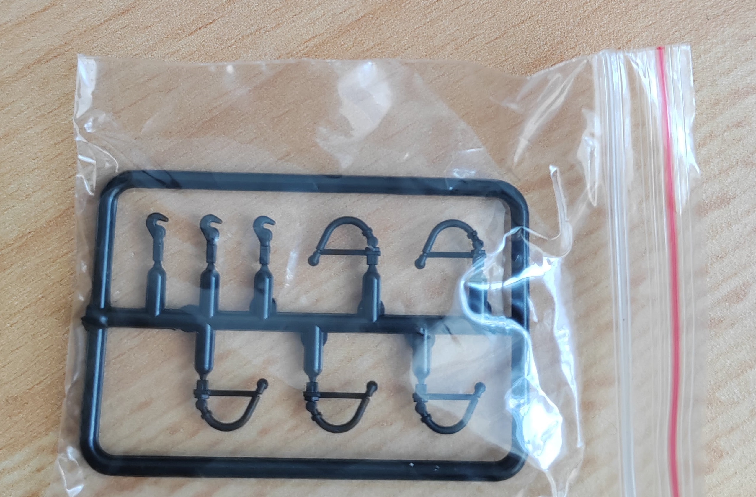

sháním návod pro instalaci doplňků pro dva vagony. Bohužel, součástí balení není žádný návod kam doplňky přesně patří a tak bych Vás chtěl poprosit o pomoc. Třeba tyto modely máte nebo prostě budete vědět. Díky

Tažné háky u chladícího vozu patří mezi nárazníky a brzdové hadice také, na každé čelo po dvou kusech. Hadice ale většinou brání pohybu kinematiky, takže je na vozy určené do provozu nedávám. V balení je jeden hák a jedna hadice navíc jako náhradní. Madla pro poštovní vůz patří svisle na rohy skříně tam kde jsou stupačky pro posunovače.

Díky moc za odpověď. Jen u toho poštovního vozu si nejsem jistý, zda nemají být použity i plastové dílky co jsou mezi madlama. Mají takový speciální tvar, který mi přijde příliš zbytečně složitý nato aby se pak měli vyhodit, ale je to jen moje domněnka a třeba je to blbost.

Ty válečky mezi madly jsou zbytek licího rámečku, takže odpad, díly jsou opravdu jen ty madla. :D
