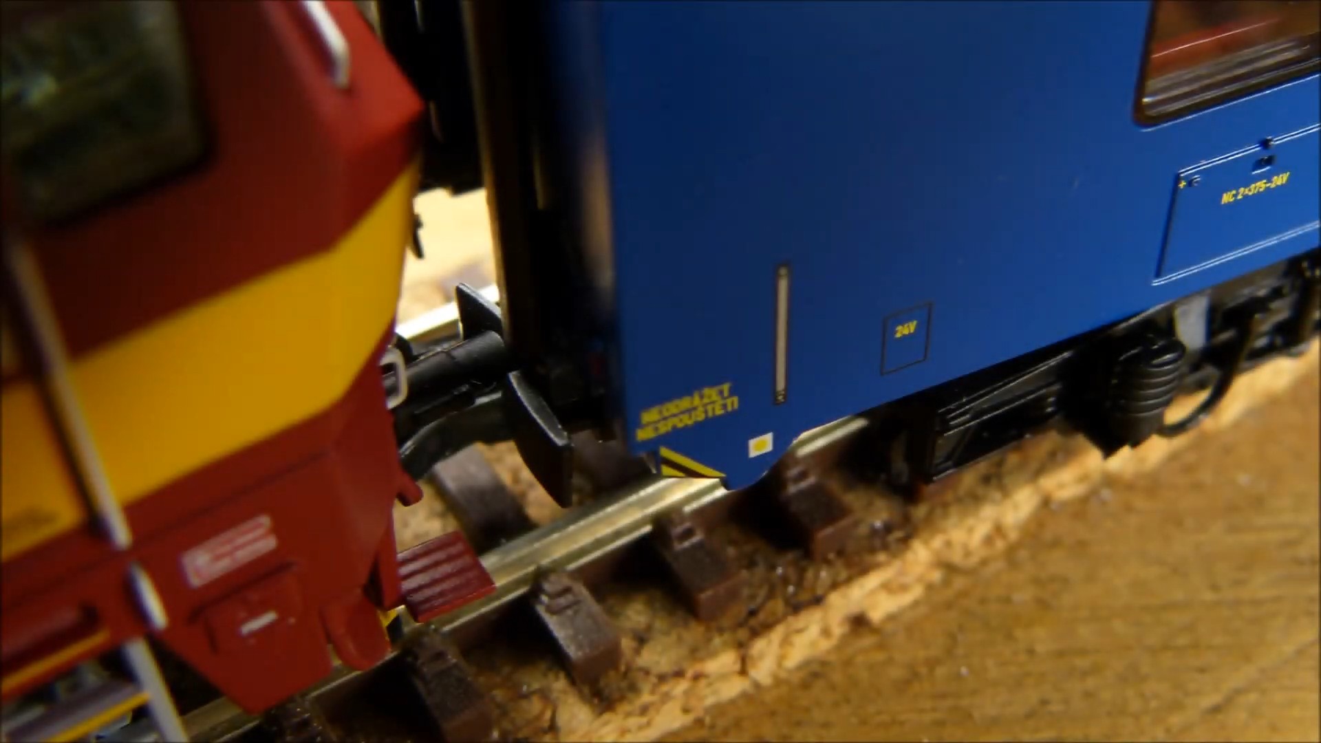

Nějaké problémy se samozřejmě vyskytují. Dlouhý patrový vagón se v obloucích zasekává nárazníkem za nárazník lokomotivy hektor. Na Brejlovci se to neděje. Ale tak jsem si zbastlil něco jako poštovní vagón, jako mezičlánek k tomu Hektoru. To se osvědčilo, tak to používám i k brejlovci. Ale tento problém není způsoben plechovými kolejemi, ale ostrým obloukem.
Trainmaniak na svém webu má/měl video s bardotkou kde je to krásně vidět. A na kolejích profilových.

Jen pro úplnost doplním odkaz na zmíněné video: https://youtu.be/4ssw-NedFGk?si=wImKWnmrB_5tXCtr. Problém není ani ve vozech, ani v kolejivu, ale v kinematice lokomotivy. Má malé vychýlení, proto se vozidla od sebe dostatečně neoddálí. Řešilo se už kdysi dávno u prvních Brejlovců Kühn.
TRAINMANIA - Kolize T 478.1 a Bmo na kolejivu Kuehn (TT) 0-38 screenshot.JPG

Já doplním ještě - řešením je prodloužené spřáhlo od Jirky Sládka, které přidá potřebný milimetr. Stačí na stranu lokomotivy, v tomto případě.
