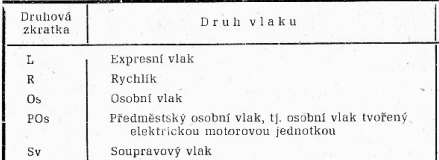

A když už jsem to teda konečně slavně našel 8) , tak ještě přidám kategorie vlaků os. přepravy platné do r. 1962:
Docela by mě zajímalo, proč jsou expresy označeny jako L... Tehdy se pracovalo podle sovětských vzorů - přišlo to sem taky z východu? Nebo to bylo L jako luxus :mrgreen: ?

hank píše: ... Docela by mě zajímalo, proč jsou expresy označeny jako L...
Netuším, a přiznám se, že jsem to zjistil až dnes. :D

hank: Nebo to bylo L jako luxus :mrgreen: ?
Nepřekvapivě bylo. Má to svůj původ v dobách po skončení 1. světové války. Po uklidnění situace existovaly prakticky u všech železničních správ rychlíky (u nás R, v Německu D-zug atd.) a písmeno L bylo použito pro luxusní expresy, které křižovaly celou Evropu. Také v našich meziválečných jízdních řádech najdete přímo hlavičkách vlaků písmenka L a R. Jedná se o kategorizaci na mezinárodní úrovni, která nesouvisí s kategorizací a tarifikací jednotlivých železničních správ. Každá železniční správa pak měla další podrobnější rozdělení, nejlépe je to vidět mezi válkami na Německu. Tam jsou D-zugy (rychlíky), pak vznikají FD (dálkové, obvykle kratší soupravy, rychlejší), FFD (Rehingold) nebo FDt (motorové rychlé vlaky před válkou). Ale z pohledu mezinárodního provozu jsou to všechno rychlíky a ne expresy.
