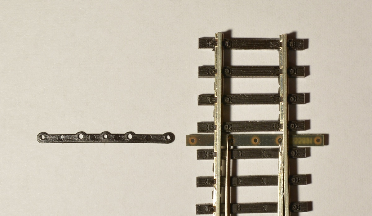

Zdravím,
kluci v Číně mi vyrobili náhrady uvedených jazykových "lišt" coby desku tištěných spojů. Výhody jsou jasné - mechanická pevnost a tepelná odolnost. Tu jsem potřeboval kvůli tomu, že při sestavování výměn preventivně odlamuji z jazyků výměny ony kolikrát proklínané "háčky" a nahrazuji je pájeným drátkem (žíly z datových kabelů). Kdyby se náhodou drátek od jazyka odlomil, nebude problém připájet nový bez rizika zničení originální plastové jazykové lišty teplem. Samozřejmě se při pájení nesmí jazyk dotýkat pražců pod ním. Jen minimální výrobní šířka lišty byla 3 mm a originál má cca. 2,5 mm. Ty 3 mm mezi pražce sice vejdou také, ale komu by se nelíbilo, může si náhradu opilovat na ony cca. 2,5 mm.

Příspěvekod Jirka1984 » stř 09 úno, 2022 7:43 am
Ahoj, nevím jak u TT ale H0 dávají ke každé výhybce tenhle kus náhradní. Při výměně stačí pinzetou opatrně nadzvednout jazyky a pražec podsunout.

Příspěvekod Tomáš10 » stř 09 úno, 2022 2:02 pm
Kluci, díky moc,
který z nich to je pro TT - EW2, tipuji že ten pro EW3
https://ttmodelar.eu/index.php?route=pr ... t_id=20537
https://ttmodelar.eu/index.php?route=pr ... t_id=20538
Ten vyrobený Ti celkem závidím, ono vrtat díry 0,7 do středu 2,5 mm vyžaduje zručnost a vybavení, to každý nemá.
Teď jen zkousnout to poštovné kvůli 18 korunám za pražec...

Příspěvekod jafobe » stř 09 úno, 2022 3:50 pm
Pro EW2 a EW3 je přestavník stejný, alespoň u stavebnic vyhybek. Jen u EW1 je jiný kvůli odlejvaným jazykům. A jak píše zlánmalík není problém si to udělat z kousku pertinaxu či nějakého kvalitnějsího plastu...
