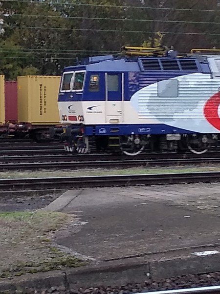

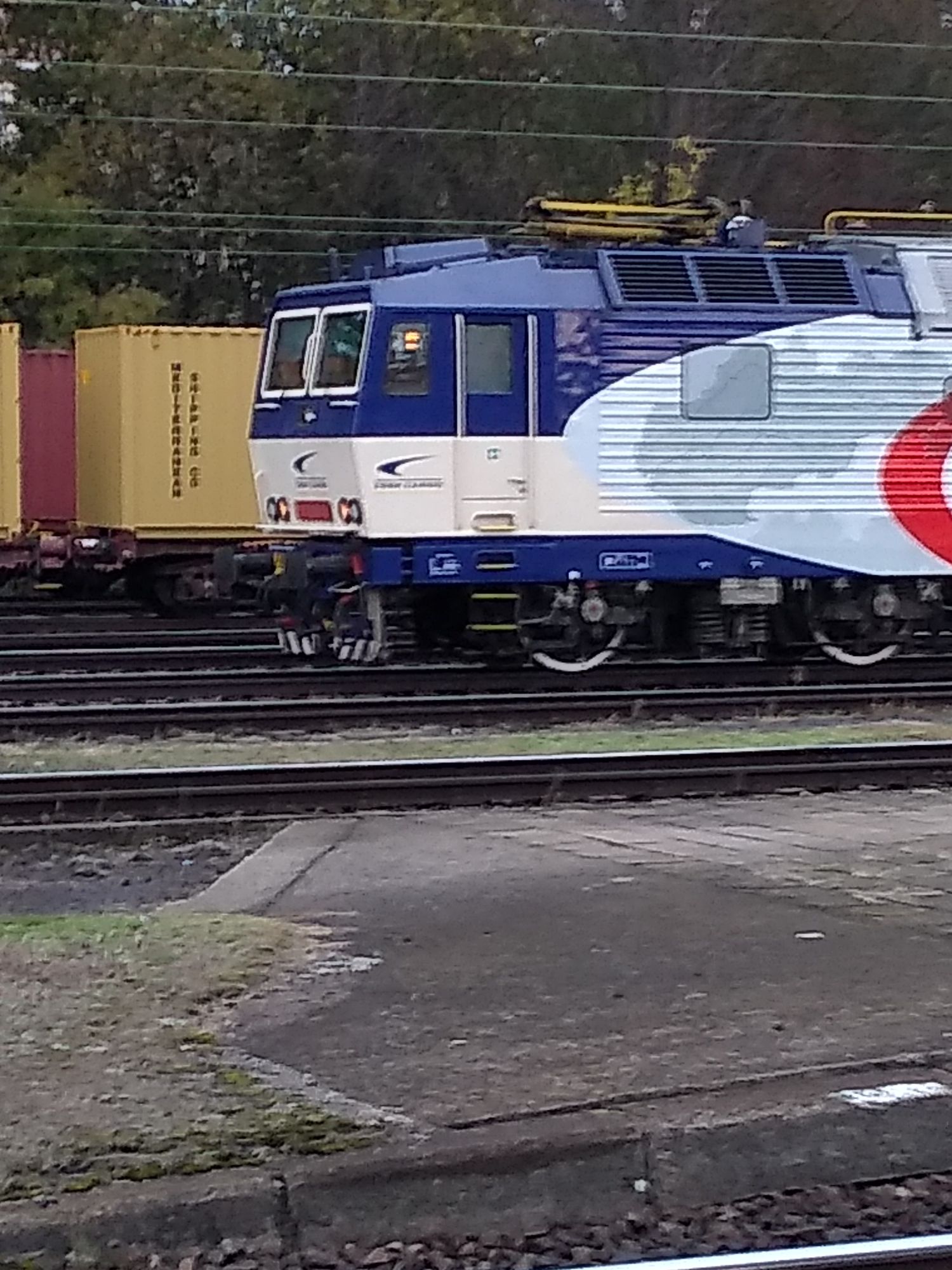

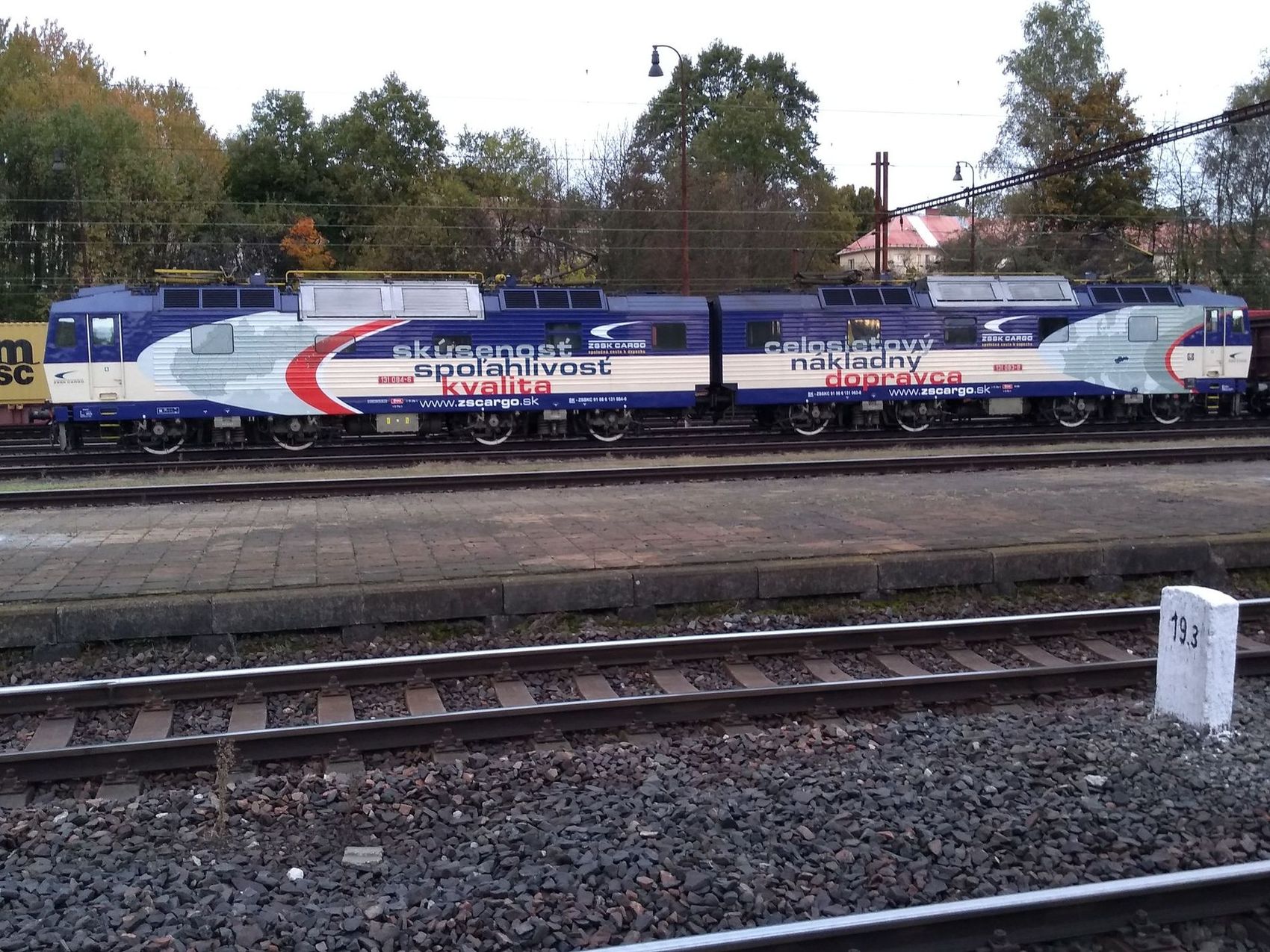

Příspěvekod milan ferdián » pát 15 říj, 2021 2:33 pm
look23 píše:
Radek Strnad píše:To, že má souprava dvě lokomotivy není běžné jen v Alpách, ale i v ČR je to, hlavně u nákladních vlaků, častý jev. ...
U ČSD byla řada E479.1/131 a předtím E469.5/125.8, což jsou trvale spojené dvě lokomotivní sekce k sobě.
K 131 ŽSR.
-m-
Re: Dvě lokomotivy v jedné soupravě.
Příspěvekod hank » pát 15 říj, 2021 4:11 pm
Stejnou funkci plnily a plní u ČSD a ČD Cargo dvojčata spojená tzv. na kabel, tj. lokomotivy s vícečlenným řízením ovládané strojvedoucím z jednoho stanoviště. Ojediněle se dvojčlenné řízení používalo u některých motorových vozů ČSD už v 60. letech, ale poprvé ve větší míře se do dvojiček začaly spojovat až nové lok. T 466.2/742 cca od r. 1978. (Průkopníkem tohoto provozu bylo lok. depo Liberec, kde jednoduše řazené lokomotivy řady T 466.2 ani při nejlepší vůli nemohly na obtížných tratích nahradit končící parní lok. 556.0, takže dvojspřeže byly nutností.) Dnes tak běžně jezdí nejen lok. 742 a jejich rekonstruované klony (740 apod.), ale také lokomotivy rekonstruované na bázi řady T 478.3/753 pro nákladní dopravu, tj. řada 753.7. A protože pořád rozpojovat a spojovat dvojčata by byl evidentní nesmysl, tak v některých oblastech (např. v obvodu PJ Ostrava) zajíždějí dvojčata lok. 753.7 i na lokálky, kde pak vozí zátěže hluboko pod jejich možnosti - 2x753.7 v čele soupravy dvou nebo tří nákladních vozů působí poněkud komicky, ale není to až tak neobvyklý zjev.
