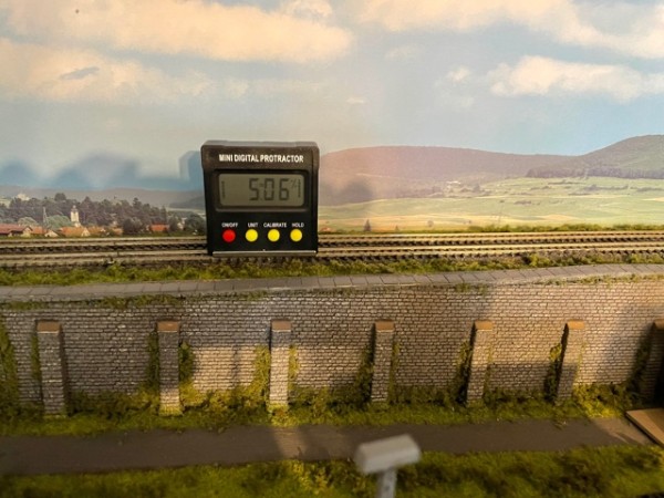

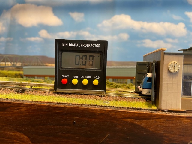

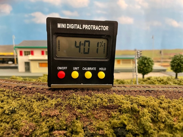

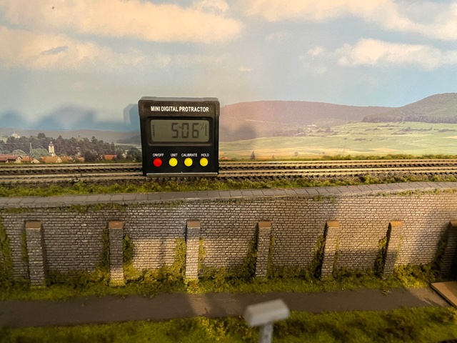

U Čínana (aliexpress: https://www.aliexpress.com/item/4000005 ... b7d255b-40) jsem objevil zajímavou pomůcku k měření sklonu tratě. Cena je přijatelná, 9,40 USD + DPH, doprava zdarma. Výhodou je malý rozměr (délka 55 mm), lze tak měřit i velmi krátké úseky třeba i v oblouku. Lze přepínat vyjádření ve stupních nebo v procentech a lze kalibrovat, tedy nastavit nulový sklon základní tratě. Omlouvám se za nepříliš kvalitní snímky, potřeboval bych aby mi někdo svítil, takto jsem si svým tělem bránil světlu. Bylo pro mne docela překvapením když jsem zjistil skutečný sklon některých tratí vzhledem k základní desce, jízda vlaku totiž souvisí i s gravitací, nejen se sklonem k nádraží nebo jinému úseku tratě. Takže už vím, proč mi jeden vlak nevyjede stoupání v oblouku nebo proč RailJet se sedmi vozy nevyjede úsek, kde je na krátkém úseku větší stoupání.

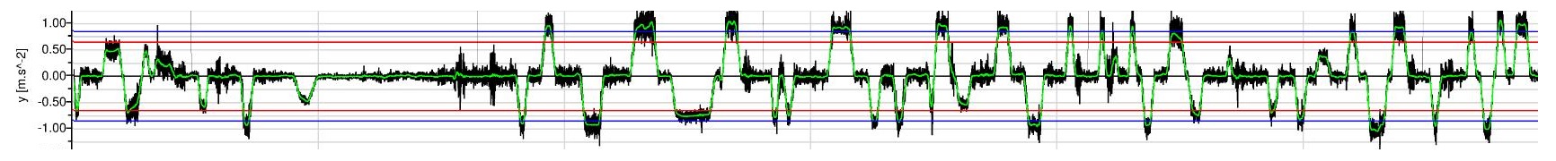

K akcelerometrům zážitek z praxe...
Svého času jsem zjistil, že telefony skutečně mají akcelerometr. Bylo by skvělé udělat si přehled o tom, jak jednotlivé typy vozů jezdí, řekl jsem si. Stáhnul jsem aplikaci, telefon položil na podlahu železničního vozu a za jízdy provedl měření, změřená data vyhodnotil, vypadalo to velmi věrohodně.
Ale jaká je přesnost?
Poprosil jsem kolegy, aby při měřicí jízdě nákladního vozu přilepili můj telefon na podlahu vedle kalibrovaného akcelerometru.
Telefon jízdu přežil a porovnáním obou signálů (jak časové průběhy, tak frekvenční spektrum) se zjistilo, že ta zařízení v našich telefonech jsou špičkové technické součástky a procesem kalibrace by prošly zcela bez potíží.
Od té doby používám telefon vždy a všude jako měřidlo - ačkoliv to nelze použít pro vážnou práci, na jejímž konci je kulaté razítko, pro volnočasové aktivity je přesnost více než postačující a pro mnohé překvapující.
Jen pro pobavení - jízda v Railjetu mezi Blanskem a Skalicí n. S. - celkové příčné a kvazistatické příčné zrychlení na podlaze vozu (červená čára je limit příčného zrychlení při jízdě podle dolních rychlostníků, modrá podle horních).
