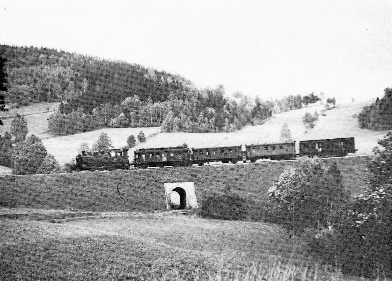

Já jsem za celé dlouhé desítky let narazil na jedinou fotografii dokládající provoz těchto vozů u ČSD, a to tuto fotogafii z Dolní Lipové z těsně poválečného období:
Viz též tuto diskusi na K-reportu:
https://www.k-report.net/presmerovani/? ... ek=3529356
(Zdroj: Železničář 7/88)
