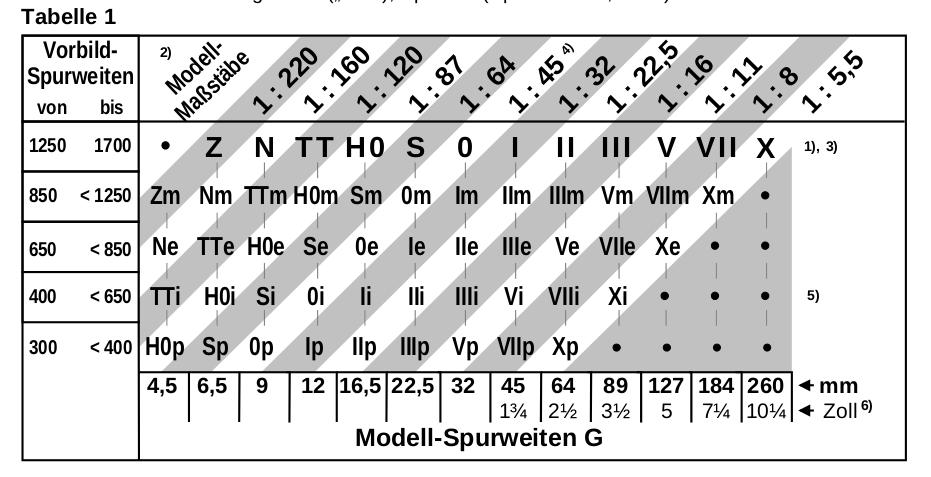

Příspěvekod hank » sob 03 říj, 2020 1:28 pm
Podle normy NEM 010 se ve všech normalizovaných modelových velikostech od Z až po 1:5,5 používá základní rozchod modelového kolejiva pro modelování všech reálných rozchodů z intervalu 1250 - 1700 mm.
Jiná věc jsou samozřejmě průjezdné profily a obrysy vozidel. Norma NEM 301 předepisuje v H0 šířku vozidel max. 40 mm ∼ 3480 mm. Do toho se v pohodě vejdou i vozidla pro rozchod 1520/1524 mm s obrysem 0-VM resp. 1-VM. (Ve skutečnosti to fungovalo tak, že se na normálně rozchodných evropských drahách s výjimkou Velké Británie postupně od r. 1957 začaly upravovat průjezdné profily tak, aby se do nich vešla i vozidla převázaná z 1520 na 1435 mm postavená do uvedených obrysů. A začalo se z pochopitelných důvodů upravovat od východu, tj. nejprve u členských železnic SMPS/SMGS sdružujících dráhy bývalých socialistických zemí.)
Přinejmenším průmysloví výrobci modelových vozidel z kontinentální Evropy (domnívám se, že i včetně Ruska) normy NEM dodržují. Jak je tomu při modelování evropských širokých rozchodů ≥ 1600 mm (Irsko, Iberský poloostrov), to mi bohužel není známo. A chaos, který v této věci panuje v britském železničním modelářství i v průmyslové výrobě modelů, tady raději nebudu popisovat. Jak je známo, na ostrovech se používá pro normální rozchod jiný - užší - průjezdný profil a modeláři i výrobci modelů na to reagují změnami měřítek, rozchodů i průjezdných profilů.
Pro úplnou informaci snad poslouží tato tabulka:
Pod tabulkou je sice poznámka, že pro široké rozchody se může modelové měřítko pro danou velikost přepočítat v poměru reálných rozchodů, ale taky tam píšou, že se to týká především velikosti I a větších, tj. od 1:32 nahoru.
