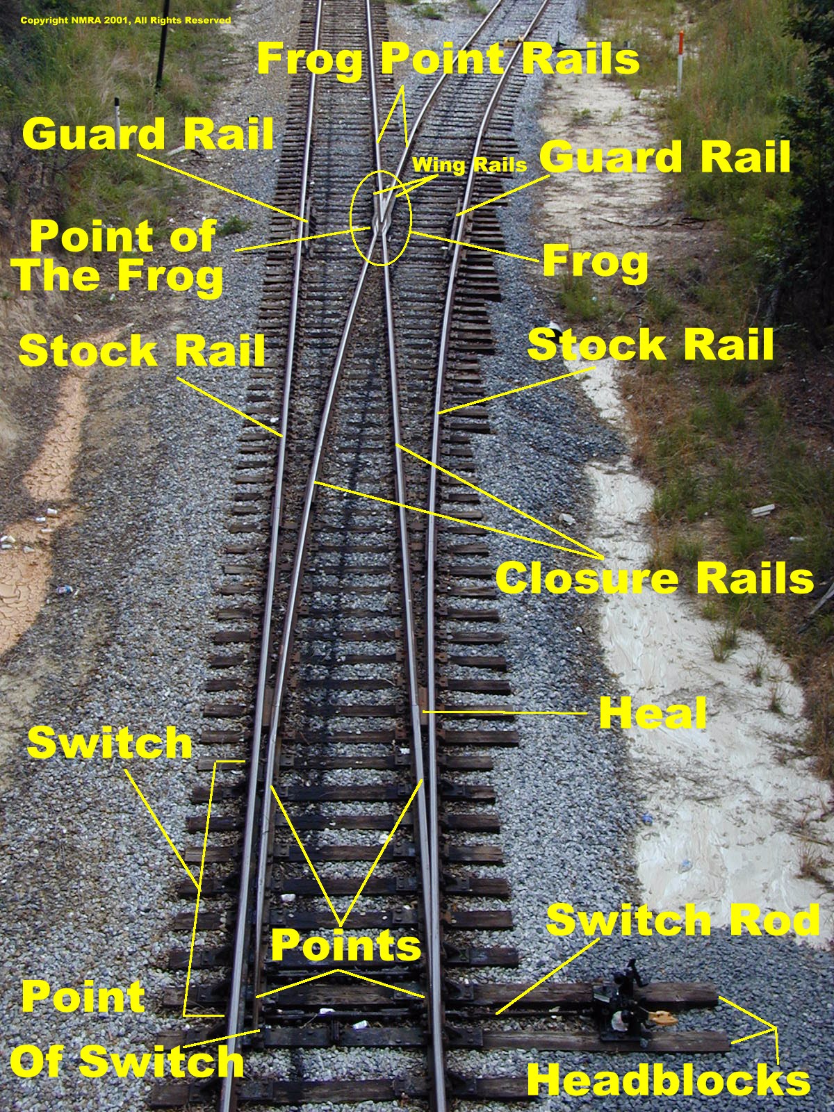

Příspěvekod hank » pon 24 kvě, 2021 8:11 pm
Dovolím si oživit toto vlákno obrázkem, který jsem našel. Je to americké názvosloví částí výhybky podle US modelářské asociace NMRA. Celá výhybka se v americké angličtině nazývá turnout.
