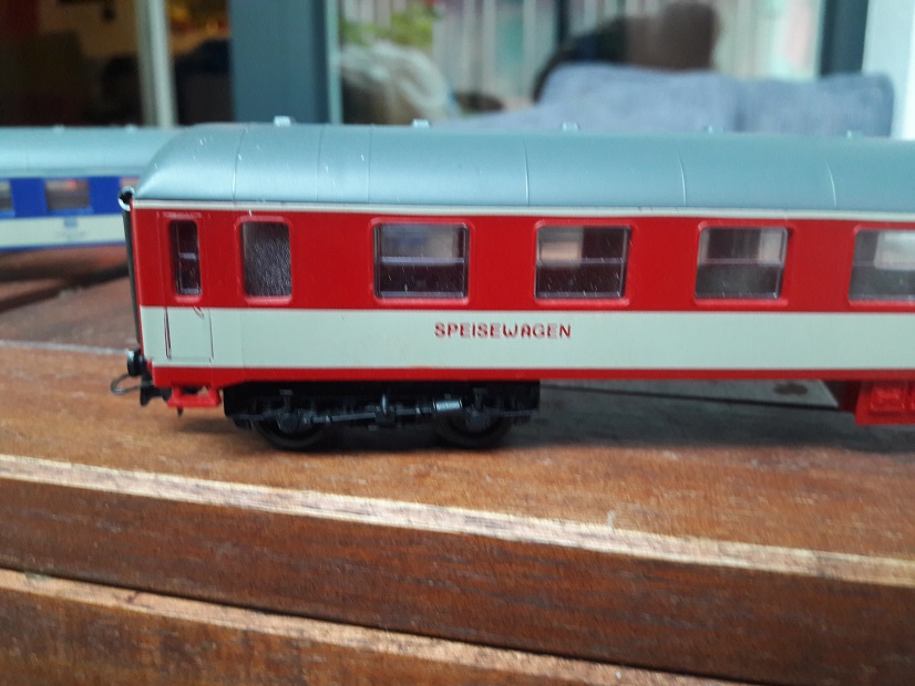

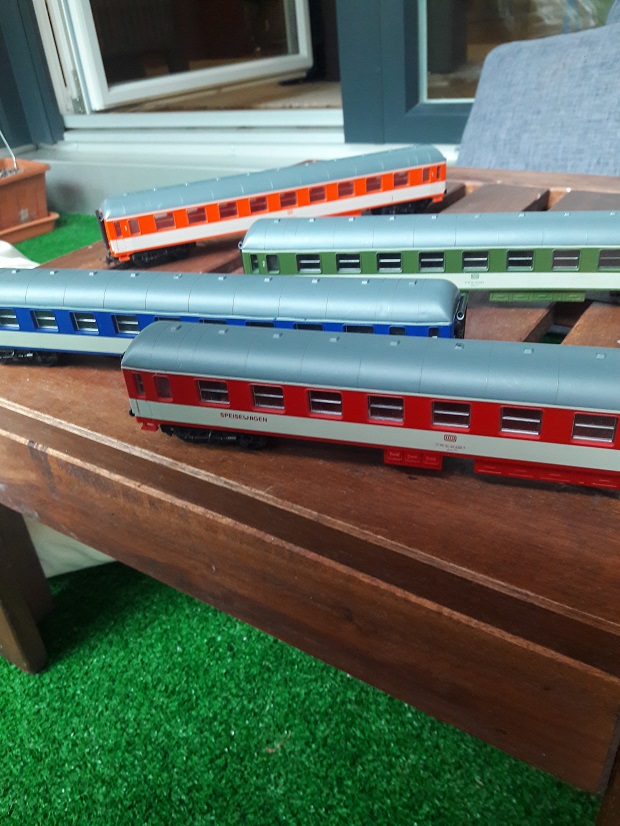

Ahoj, prý je to tu pro "absolutní začátečníky". Já jsem ten nejabsolutnější.
Nedávno mi víceméně náhodou přišly do ruky vagóny ze sady LIMA MEHANO H0, počítám, že je to "Train line" (viz fotky) - 5 kusů rychlíkových vagónů DB, celoplastové, včetně koleček a podvozků. Doma žádnou železnici nemám, ale protože jsem fanda do vlaků a mám dvě malé děti, tak jsem si řekl, že je to dobrý moment jak začít s nějakou domácí železnicí. Jak ale asi tušíte, nemám vůbec tušení, jak pokračovat.
Předpokládám, že mi všichni poradíte, že se mám nejprve rozhodnout pro lokomotivu a pak teprve kupovat vagóny a další podružnosti. Jenomže když už mám tohle, tak co s tím? K jakému systému se budou nejlépe hodit? A má to vůbec smysl, s těmi plastovými kolečky a podvozky? Obě děcka jsou ještě pořád dost malý, tak si říkám, že by možná bylo úplně nejlepší koupit k tomu nějaké levné koleje a nějakou lokomotivu, která jezdí "ručně", myslím tím bez elektriky. To by jim asi úplně stačilo. Ale existujou takové vůbec?
Jak jsem avizoval, jsem stoprocentní začátečník, tak prosím o shovívavost.
Díky!
Conrad

Příspěvekod Miloš Pavlát » stř 06 lis, 2019 1:56 pm
JanoH0e píše:K Mehanu - ich vagóny a lokomotívy máju nekompatibilné spriahla s ostatnými výrobcami. Takže pri kúpe inej značky lokomotívy je potrebné kúpiť aj spriahla na konce súpravy.
Na fotce červeného vagonu vidím očkové spřáhlo.
Očkové MEHANO nejde spojit s očkovým PIKO či FLEISCHMANN? Jaký je rozdíl?

Re: Lima Mehano vagóny - jak dál?
Příspěvekod JanoH0e » čtv 07 lis, 2019 6:36 pm
Možno dá, neskúšal som. Ale lepšie je počítať s tím, že nedá. Nákup 2 spriahel ešte nikoho nezruinoval, ako následne riešiť kompatibilitu alebo iné "prekvapenia".
Příspěvekod Brejla » pát 08 lis, 2019 7:08 am
JanoH0e píše:Možno dá, neskúšal som. Ale lepšie je počítať s tím, že nedá. Nákup 2 spriahel ešte nikoho nezruinoval, ako následne riešiť kompatibilitu alebo iné "prekvapenia".
Poskytuj pouze pravdivé ověřené informace. Spojit se to samozřejmě dá, nic není třeba dokupovat.
Příspěvekod Luděk » pát 08 lis, 2019 9:11 am
Je to spojitelné, děti je provozovaly na kolejišti společně s lokomotivami od Pika.
Příspěvekod JanoH0e » pát 08 lis, 2019 11:15 am
Brejla píše:
Si si istý ? Povedal by som, že len Roco má 3 druhy spriahel. A o ostatných výrobcov nehovoriac. Takže akú lokomotívu kúpi, s akými spriahlami, tak bude potrebovať aj také spriahla.
Příspěvekod Brejla » pát 08 lis, 2019 12:00 pm
JanoH0e píše:
Brejla píše:
Marně vzpomínám, která lokomotiva (kromě Trixe) měla ve standardu jiná než očková spřáhla. U vozů už občas jiná (většinou krátká) bývají.
Příspěvekod JanoH0e » pát 08 lis, 2019 12:06 pm
Lenže on nekupuje "štandart" - novú z obchodu. Kupuje z bazaru.
