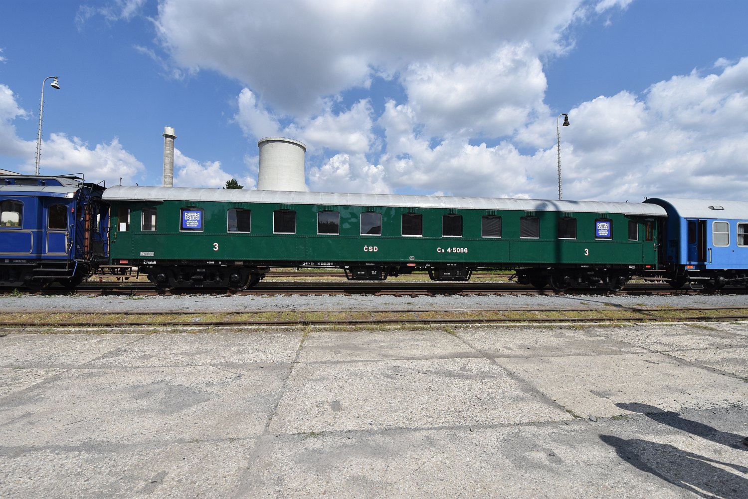

Polabský píše: Naposledy to bylo vidět při jízdách "Prezidentského vlaku NTM 2018" mezi salonem 001 "Svoboda" a expozičním vozem Ca.
Je to tato situace a zmíněné vagony? Na fotce to není moc vidět.

Příspěvekod Polabský » stř 14 lis, 2018 4:24 pm
Ano Martine,
vůz Ca jezdil spojený se salonem 001 vpravo pomocí napínáků na vnitřním ostění návalku.
Vůz vlevo má klasické měchy.
Pro pochopení : http://www.vagony.cz/technika/prechody/prechody.html
Hezký den Všem !!
P.S. Zkusím někde dohledat fotku.
