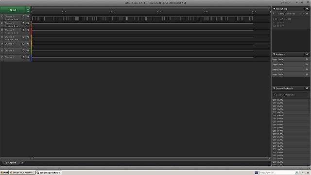

tak jsem patral, preco mi to ukazovalo, jak to ukazovalo.
Zase se potvrdilo, ze chyby chodi v houfu a pokud je opravdu smola, tak je jich vic nez dve.
Tady se to seslo s mizernym zdrojem od Digikeys, ktery je nestabilni a vyrabi dropouty.
Mam jen ten jeden a teda nevim, ci je to nahoda.
Takze jsem to hodil na log. analyzator a tam se to ukazalo, proc to TC hazelo do chyby.
Odpovedi na Loconetu byly zavsivene od dropoutu od zdroje a teda misto dobre odpovedi to ukazovalo same 255.
Je to moje chyba, ze jsem odsoudil TC a nepatral dale. Zdroj jsem premistil na napaeni LED a je vymalovano.
