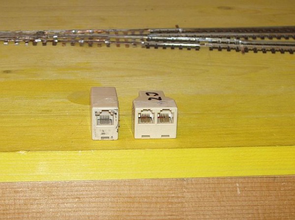

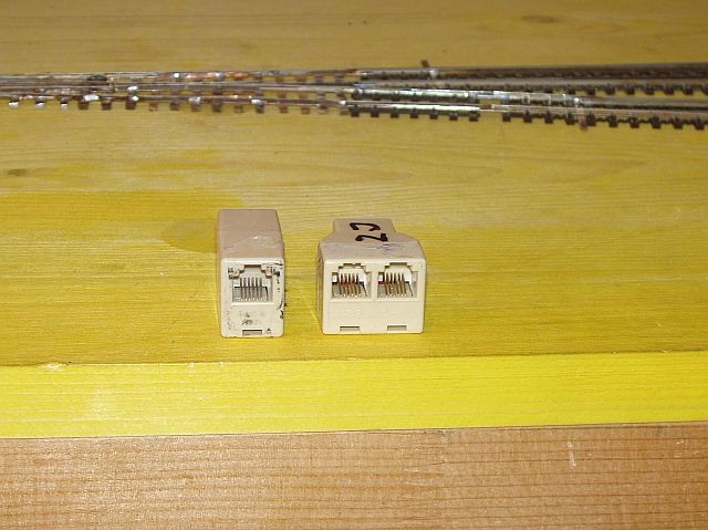

Příspěvekod zdeno » úte 02 říj, 2018 6:30 am
Dan Buchtela píše: plíšky uvnitř se snadno deformují a ana problém je zaděláno. Opakuji, před těmito zásuvkami/spojkami důrazně kolegy varuji!!!
tak treba vybrat ty, ktere nemaji plisky, ale lanka. Ja jsem jich par rozlomil a vsude jsou lanka a ty jsou lisovane na kontakty.
Ty vyfocene jsou vybrane z 13 roku stareho modulu a nevidet, ze by byly nejak deformovane.
Delam ted nadrazi na testovani Pultiku a planujem je pouzit znovu.
Schvalne jsem otestoval asi 30 kusu na napetovy ubytek pri 200mA a je to v poradku.
Pokud to sleduje MCX, nech napise, ci ma problemy s telefonnimi rozvody udelane z techto spojek na telef. centrale, kterou jsem mu dal.
Tam jich je taky asi 20 a urcite by to delalo problemy pri pouzivani.

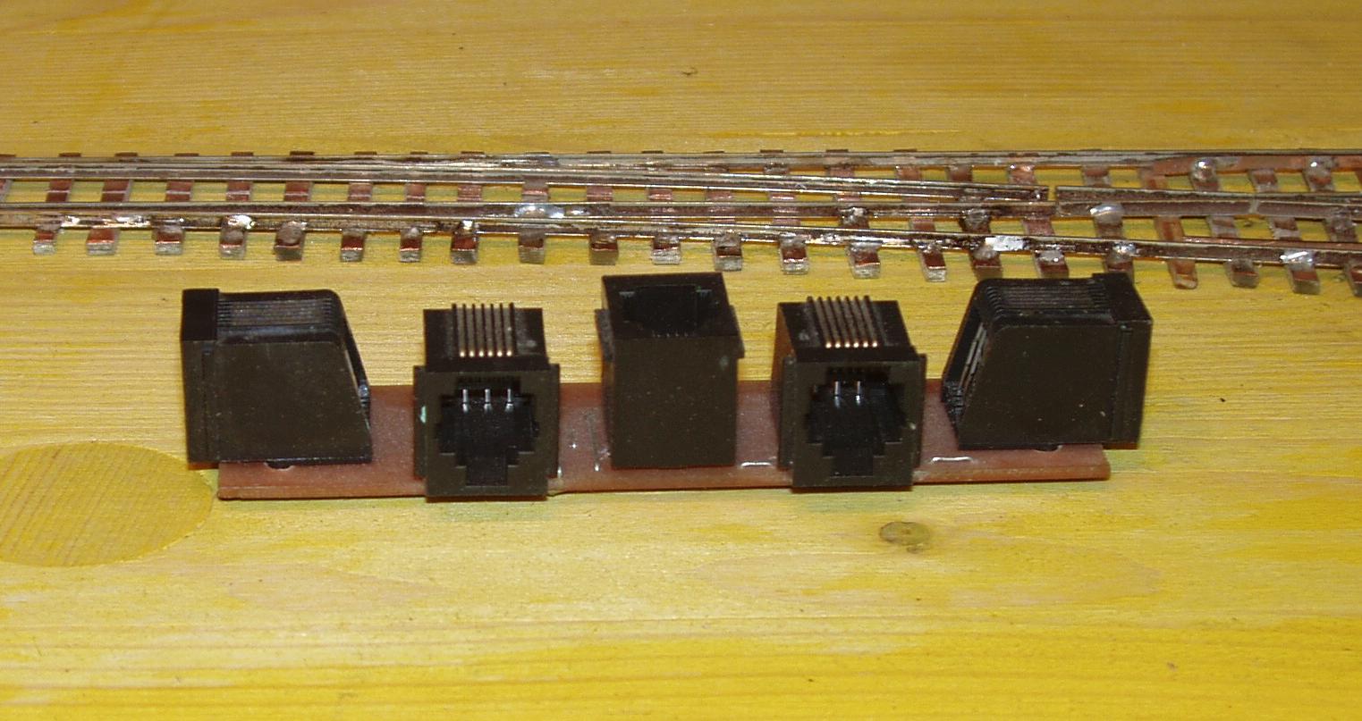

Příspěvekod fulda » úte 02 říj, 2018 7:12 am
UncleFardy píše:Dobrá, a jaké tedy spojky/zásuvky?
mohu zveřejnit ten můj rozbočovač, ale pozor, musíš utajit že je ode mne, jinak tě s ním nepustí na setkání toho správného klubu :)
Pokud by to někoho zajímalo, tak bych to mohl ještě chvíli rozvíjet, třeba tak, že bych udělal plošňák na míru nějaké konkrétní krabice.
(konkrétní krabice bude buď nějaká elektroinstalační lištová, nebo taková, kterých mi někdo pár věnuje na pokusy).

Příspěvekod zdeno » úte 02 říj, 2018 8:41 am
fulda píše:mohu zveřejnit ten můj rozbočovač, ale pozor, musíš utajit že je ode mne, jinak tě s ním nepustí na setkání toho správného klubu :)
je toto nutne ?? potom se divis, ze te kritizuji za podrazy a neobjektivitu !!
jinak krabicek na rozvody X3 je spousta, sam nejake vyrabim, ale prodavam jen dobrym znamym. Je to dost prplacka.
Tato ma vyhodu v tom, ze je na tri strany, coz se nekdy hodi.
Je to do krabicky Z-7A nebo KP37 a da se na to namontovat modelarska svorka.
https://www.gme.sk/krabicka-plastova-kp35a-z-7a

Příspěvekod MiG » úte 02 říj, 2018 9:13 am
Zajděte do GESu a kupte tam https://www.ges.cz/cz/mebp-6-6s-GES06614107.html. Cena je nízká, protože chybou toho objednali spoustu a vyprodávají je za cenu nad 500 kusů.
Plošňáček snad zvládnete udělat, nebo od někoho vyprosit.
