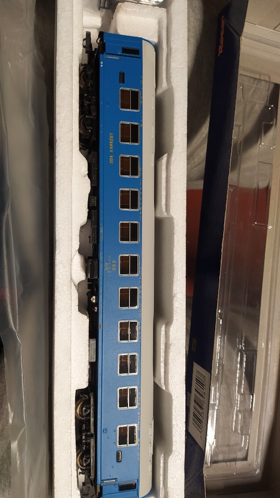

omlouvám se za špatnou otázku. Model je to tento a chtěl jsem vědět do kterých vlaků mohl být řazen. To je celé. A nechápu kde vždycky čerpáte informace a pak jenom žasnu :wink: Proto když už si nevím rady, se ptám. Na wagonwebu jsem pátral ale neúspěšně
Jo takhle.
Převážně tam, kam stačila v max 140, takže na spojnici mezi Prahou, Košicema, dále na kurzech z uvedených měst směr Brno, Gottwaldov, Plzeň, Budějice, Zvolen, Bratislava, Liberec, Karlovy Vary a Cheb. V létě k Balatonu, k Černému moři, na Jadran a na Balt - Jugoslávie, Rumunsko, Maďarsko, Bulharsko, NDR, Polsko.
Nehledal bych ho ani směrem na západ (Stuttgart, Paříž), ani směrem do bývalé SSSR (Leningrad, Moskva, Ukrajina), tam jezdily vozy s v max 160, tedy s číslem 51 54 64-80 XXX-Y.
Ono vůbec označování lůžkových vozů ČSD je docela anomálie. Většina jich byla zařazená pod stejnou řadou 64-80 a teprve podle čísla konkrétního kusu se dalo poznat, jestli jde o vagon s hladkou bočnicí nebo s vlnkovatou, a pokud s hladkou, tak jestli jde o sražené představky (typ Y) a nebo jestli ještě o původní s rovnýma, tzv neprizmatickou skříní - typ B, přičemž tyto starší vozy dostaly v roce 1969 při přeznačování z epochy III na IV vyšší pořadová čísla, než měly právě dodávané vagony, takže podle vyššího čísla vypadaly mladší, i když už měly odkrouceno. Aby toho zmatku nebylo málo, tak k tomu připočteme ještě dvě další anomálie:
1. vozy s rychlostí max 140 byly zařazovány pod řadou 64-40, ale dostaly inventární čísla navazující na už provozované 160tkové vozy.
2. z téměř každé série si vozové depo v Praze-Bubnech stáhlo pod sebe několik vagonů pro přepravu ústavních činitelů a přeznačilo ho na číslo salonního vozu, takže jeho číslo následně v řadě vozů prostě chybělo.
