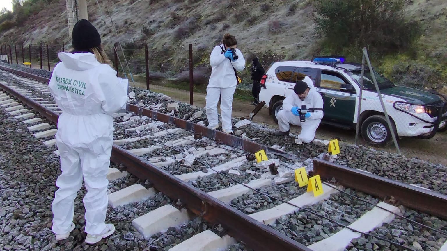

Jestli to bylo k tomu obrázku (mimochodem v plné velikosti ZDE).
Tak k tomu se popisek ve Španělsku mění každou hodinu.
Původně se mluvilo o prověrkách vibrací kol, teď už tam je, že se prověřuje, jestli to byla příčina nebo důsledek.
Snímek vyšetřovací práce prováděné Civilní stráží ukazuje kus koleje oddělený od vysokorychlostních kolejí v oblasti, kde došlo ke katastrofě. "Je třeba vzít v úvahu, že vlak zničil velmi důležitou část infrastruktury a první bod přerušení kolejí, odkud se předpokládá, že došlo k vykolejení, ale přerušení koleje je dalším ukazatelem. "Bude nutné určit, zda je příčinou nebo důsledkem vykolejení, které jsou v rukou techniků", vysvětlil ministr Puente ve svých prohlášeních pro program Malas Lenguas na La 2.

fulda píše:Jestli to bylo k tomu obrázku (mimochodem v plné velikosti ZDE).
Díky. Ne, že bychom si to neuměli dohledat. Ale když už někdo považuje za důležité (se vší vážností) zdůraznit nějaký odkaz, mohl by věnovat další půlminutu doplnění popisku, abychom bez dalšího zkoumání a s rozumnou mírou důvěry věděli, na co klikáme.

už z toho obrázku je vidět, že to ruplo za svárem a pak se zlomila ve stojině. a už proběhly ve zprávách i první náznaky, že to tak bylo .. pět vozů projelo, pod šestým se to zlomilo a ten stáhl s sebou sedmý a osmý a narval to do protijedoucího vlaku.

Vlasťa79 píše:už z toho obrázku je vidět, že to ruplo za svárem a pak se zlomila ve stojině. a už proběhly ve zprávách i první náznaky, že to tak bylo .. pět vozů projelo, pod šestým se to zlomilo a ten stáhl s sebou sedmý a osmý a narval to do protijedoucího vlaku.
Mne to taky přijde, že je problém s defectem koleje. Když vlak vykolejí, ještě jsem neviděl fotku s takhle ruplou kolejnici.

on i ten svár na bližší kolejnici není nic top .. stačí si najít sváry, co se dělají u nás a je to sto a jedna .. na to, že tam lítají 200+, tak je to takové všelijaké.
