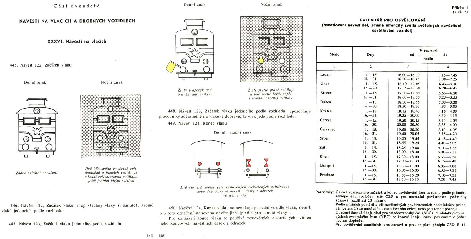

Příspěvekod jipol57 » sob 02 čer, 2018 4:21 pm
Je to staré téma, ale nikde tady nezaznělo, že se svítilo jen v noci a za deště a mlhy. A to jestli se nepletu tak i při posunu. Takže kdo staví IV. epochu, tak ve dne jezdit bez světel. Jen koncová. A rozsvěcování nebylo jen tak na fírovi, jak si umanul. Na to byla tabulka s časama k různým dobám v roce. A celodenní svícení bylo tuším až za kapitalizmu, podobně jako na silnicích. Takže až V. epocha.
Předpis z r.1983. To už se taky začalo svítit v noci do trojúhelníku, pokud to lok. umožňovala. Ale to bylo snad jen pro ESA, které měly u reflektoru malé žárovky:

Příspěvekod Ferda » ned 03 čer, 2018 10:09 am
Nějak tam nevidím ta posunová světla...

D1 z roku 1983 k návěsti "Hnací vozidlo při posunu" říká:
Denní znak - Žádné zvláštní označení (tedy všechna světla zhasnutá).
Noční znak - Vpředu i vzadu alespoň jedno bílé světlo (takže klidně mohli být rozsvícené dvě bílé světla, jako je to teď. Ale většinou se rozsvěcovalo jen jedno).

Příspěvekod jipol57 » ned 03 čer, 2018 7:45 pm
Ferda píše:Nějak tam nevidím ta posunová světla...
Fakt jsem to v tom předpise nenašel, ale hledal jsem jen podle obrázků. Ale pamatuju si že i posun byl ve dne bez světel a v noci jen jedno a nezáleželo na tom na které straně. Takže jak píše hummus, který předpis neprohlížel podle obrázků, ale pročetl ho.
V paměti mám obrázek ze starší D1, kde ta posunová návěst byla taky vyobrazena s jedním světlem. Ale knížku teď nemůžu najít. Předpisy - nejoblíbenější knížka mého dětství. Taťka býval fíra na všech trakcích. A ty starší D1 měly hodně barevných obrázků. A teď ji nemůžu najít. :(
