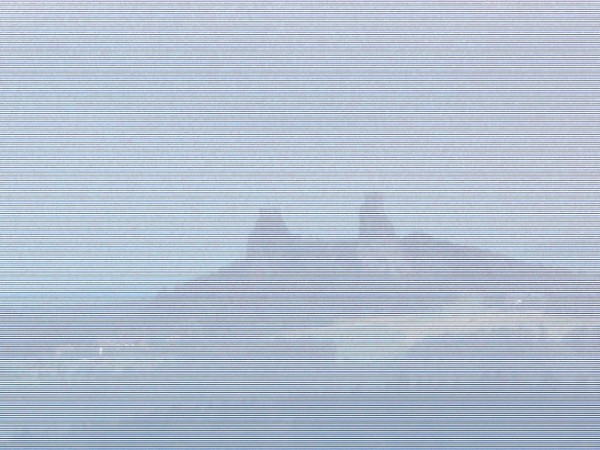

Otevřu toto téma abych se zkusil zeptat proč mi foťák,při focení přes zoom dělá takovéto hrůzy. Nikdy před tím to nadělalo. Věděl by někdo co je špatně? Dělá to jin při focení se zoom jak manuálním,tak digitál. Čím víc zazoomované tím horší.

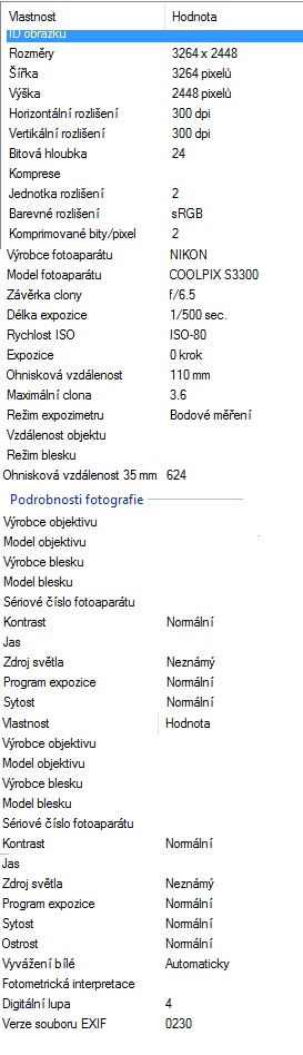

Informace k zmrsklé fotce,třeba z toho půjde něco vyčíst:

Zoom znamená proměnlivost ohniskové vzdálenosti. Takže při jakém ohnisku se to projevuje? Postupně anebo v kraji bez problému?
Takhle naslepo se dá tipnout, že je špatný kontakt na snímacím čipu a při zazoomování se to pohne a vypadávají řádky nasouvané do registru...
Pokud by to bylo jen při digitálním zoomování, bylo by to chyba přepočtu ve firmware - ale tu jsme ještě nikde neviděl dokumentovanou.
Dělá to i v náhledu nebo jen na fotkách?

Příspěvekod Tomáš » ned 12 črc, 2015 10:51 am
Mám dvě totožné fotky. Jedna bez zoom ohnisková vzdálenost 5mm. Fotka ok. Druhá s max optickým zoom ohnisková vzdálenost 28mm fotka má ty pruhy.
Nevím přesně co tím myslíš,ale ty proužky jsou pořád stejný. Když si fotku v počítači přibližuji nějakým softem,proužky se ještě víc zostřují a jakoby se chvějí.. :?
Víš co je ale zajímavý teď jsem zkoušel fotit pokus v bytě. Max optický zoom, zamířil jsem na předmět vzdálená tak 5m vyfotil jsem ohnisková vzdálenost 28mm a fotka je úplně ok. Vylezu na balkón max zoom na objekt vzdálený 100m. Vyfotím ohnisková vzdálenost 35mm a fotka je opět zničená proužky.
firmwre by měl být aktuální
Když jsem fotil třeba ten hrad na fotce na obrázku,tak se po vyfocení zobrazí pár vteřinový náhled. Fotka vypadá jako kdyby byla v oparu. Vím,že se to občas stává,hlavně při větších vzdálenostech. Když si zapnu náhled tak už je vidět to poškození. V náhledu si to můžu taky přitáhnout. Čím víc to přitáhnu,tím víc jsou proužky ostřejší a je jich tam vidět víc.

Příspěvekod fulda » ned 12 črc, 2015 11:41 am
Ten zoom je optický a nebo digitální? v popisu je uvedeno "Digitální lupa: 4"
Příspěvky: 5396
Re: Fotografování modelů
Příspěvekod Tomáš » ned 12 črc, 2015 11:58 am
fulda píše:Ten zoom je optický a nebo digitální? v popisu je uvedeno "Digitální lupa: 4"
Tahle konkrétní fotka byla focena na oba zoom = 6x optickým zoomem v rozsahu 26-156 mm + 4x digitální zoom
dělá to i při optickém zoom

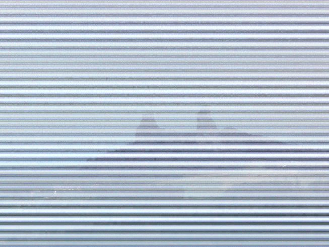

Příspěvekod Tomáš » ned 12 črc, 2015 12:11 pm
Tady jsem hodil testovací fotky,aby to bylo jasně zřetelné bez komprimace. Foceno v režimu automat
6x optický zoom venku
6x optický + 4x digi venku
6x optický doma
6x optický + 4 digi doma

Příspěvekod sidlo » ned 12 črc, 2015 12:53 pm
Rozdíl v těch fotkách je v extrémně odlišných světelných podmínkách doma/venku.
Napadá mě několik hypotéz, ale všechny mohou být úplné blbosti.
Obrátil bych se na autorizovaný servis.
