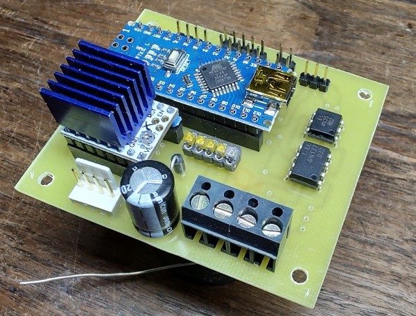

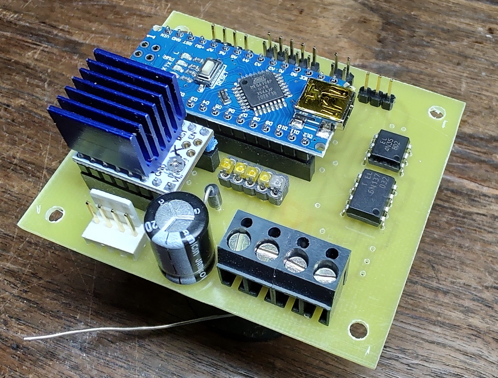

Já využil deštivého počasí ke kompletaci Arduina pro přesuvnu - není to model, je to práce na zakázku, ale zadavatel už na to dlouho čeká, tak aspoň něco.
Současně jsem udělal několik úprav k větší univerzálnosti použití - ovládání tlačítky i DCC je tam od počátku, nově je možná indikace poloh jak displejem, tak přes LED. S ohledem na dostupné piny jde pro manuální řízení využít max. 4 polohy, při požadavku na víc poloh by se tlačítka i indikační LED připojily přes sběrnici I2C stejně, jako mám připojený displej (viz můj web). Při řízení skrz DCC není potřeba nic a poloh může být kolik chce už teď.
Zde jen nasázeno před pájením, pro ověření.

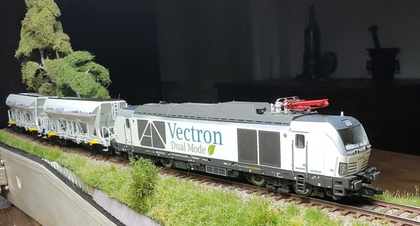

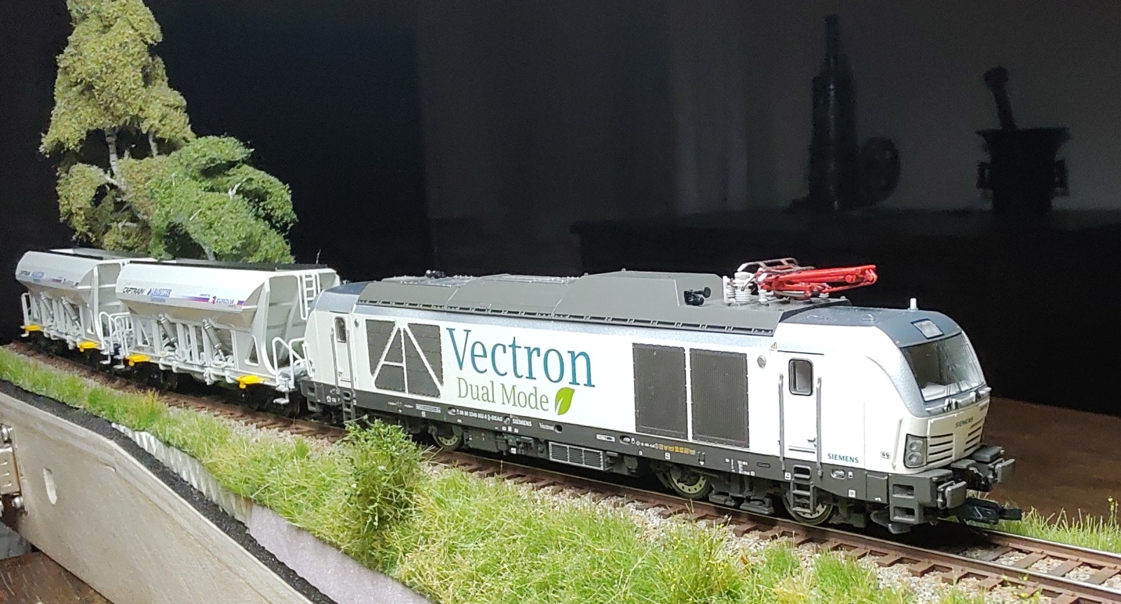

Abych taky něco přihodil, tak jsem včera ozvučil Vectrona Dual Mode (s velkou pomocí Bedlische), je to tam zvuk ZIMO pro Vectron DE (bez elektrické části).
Protože "ty soukromnící" se nám na malopackou dráhu tlačí vrchem spodem a už nevěděj', čím by sem eště jezdili...
Poznámka: správně, Vectron Dual Mode ještě nemá papíry pro provoz v ČR. Ale to kdysi Taurusy taky neměly. Ono to přijde... :lol:

Zlámalíku, začínám ti závidět VI. epochu, taková věc jako dual mode a už jede elektrika i po lokálce. No, radši zůstanu u svého, aspoň mne tyto modely nelákají.
