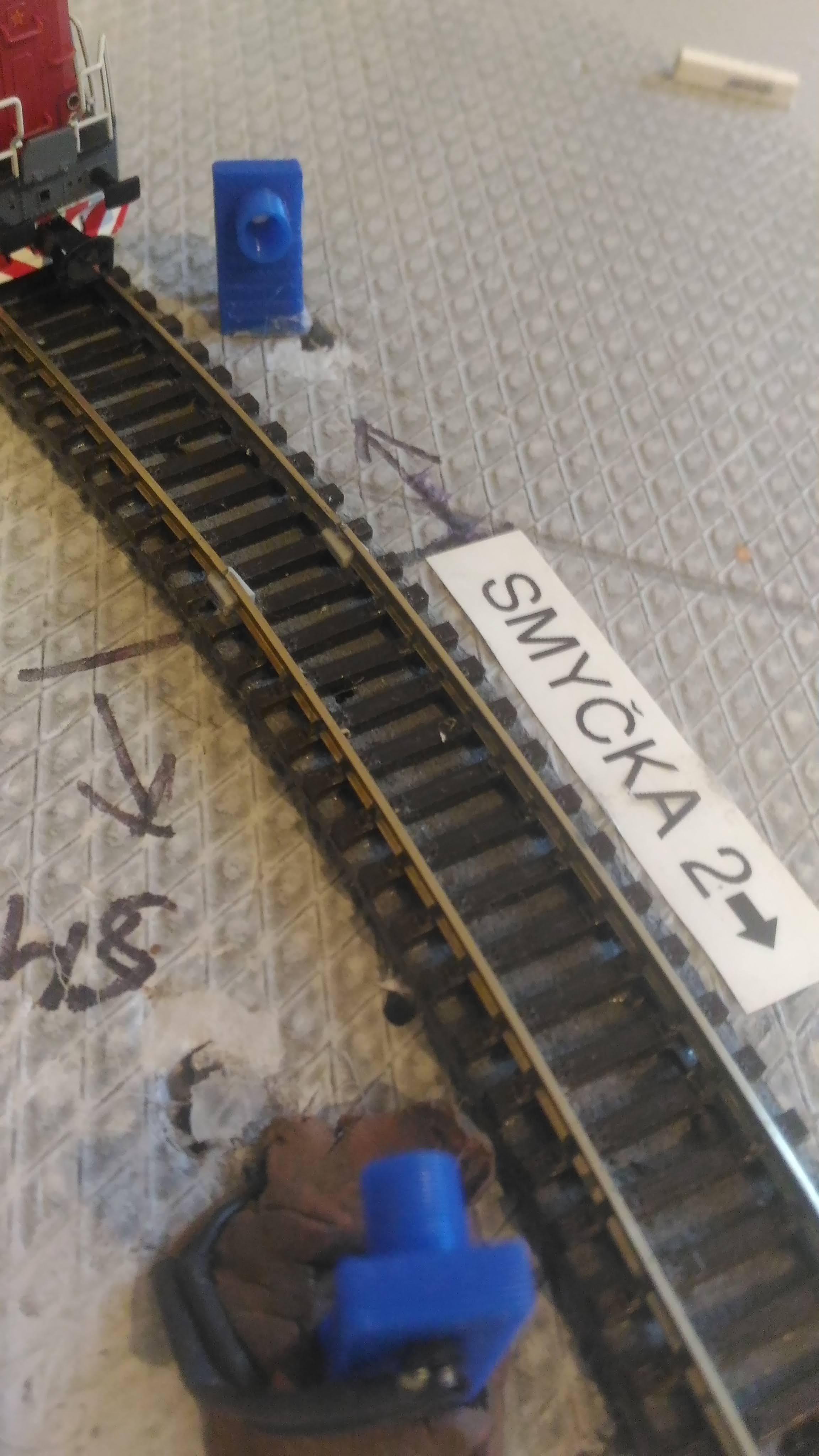

Konecne jsem se dostal k fyzicke realizaci ... sediva je teorie, zeleny strom zivota. Teorie s prepinanim JEDINYM optickym senzorem v zasade funguje. Koho napadne pri pohledu na fotku kde bude certovo kopytko :) ?

Tak ;) po serii zkousek ... a uvaze .... muzu zodpovedne prohlasit (ve zkratce) -- Sidlo, Fuldo a dalsi: meli jste pravdu, modul co sleduje S88 a na zaklade toho ridi smycku je ptakovina :)
Ne zcela: jsou pripady, kdy je uzitecny (vsechna dvojkoli detekovana, nebo 2 useky uvnitr smycky). V opacnem pripade je nutny senzor, pak staci jeden sikmy (viz obrazek) nebo 2 vlozene v kolejich (dovnitr, ven). No ;) a na to mi staci upravit software v arduinovem "ir detektoru", protoze se logika drasticky zmensi (az na skoro nic)...

Tak bezkratovy modul uspesne nasazen :) Je to vlastne jen mala DPS s tranzitorem a relatkem pripojena k S88 enkoderu optickych senzoru (podobnemu jako ma Sidlo); jen se vylepsil software. Ten ted umi podle senzoru ovladat relatko, a pusti jej po nastavitelne dobe neaktivity senzoru. Optickou zavoru mam sikmo pres koleje viz fotka vys. Jedna deska enkoderu muze ovladat az 3 relatka (ma 3 volne TTL vystupy). Celkove naklady vyjdou hrubym odhadem do 150-200Kc, je v tom
