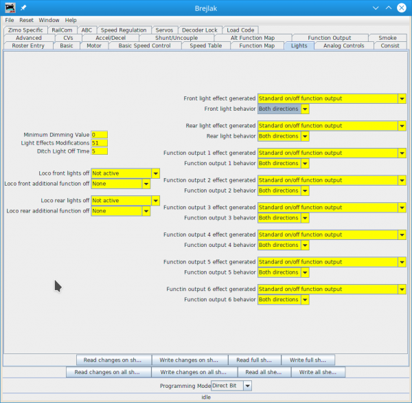

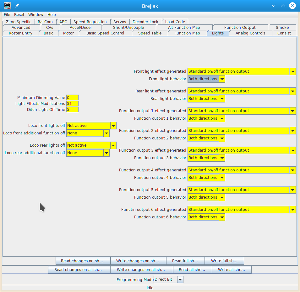

Bohuzel, i po zkusenostech NetBeans, JBuilderu a dalsich, panove verili tomu, ze lze udelat slusne generovane GUI. Lze, a jako rychly start je to vyborna vec; nemusi se programovat. Ale kdyz je generovane GUI jedina povolena volba ... one size fits all. Navic vypada, jak vypada:
* Divne misto na vrsku dialogu ? Nikoho nenapadlo ukotvit panely v hornim levem rohu
* Straaaasne dlouhy radek combo boxu ? Kdyz se jako volba pise cela veta, nestaci obrazovka. Mame tooltipy, ale neumime je pouzivat.
* Nezarovnane popisky, a ruzne dlouhe radky - ackoliv vytvareji dvojsloupec jmeno-hodnota ? Sice proti vsem doporucenim, ale "je to nase"
* Vysvetlujici popisky razene do sloupce, ale tvori tu zahlavi, tu pridavny (nezarovnany) sloupec, asi proto ze "to tak vyslo".
* Proc maji (desitkova) pole delena na cifry a uzivatel musi sestavovat z cifer radu vyslednou hodnotu ... coz znamena silene vysvetlivky - netusim. U bitovych poli to umeji lepe :)
* Ze zadny popisek nema podtrzene pismenko, a nemuzu pouzit Alt-znak je novy standard.
* Kdo by si myslel ze Ctrl+S ulozi, zapomente. Bylo mi vysvetleno, ze soubor neni dulezity, mam se divat na dialog jako obraz dekoderu (kdyz jej otevru ze seznamu a obsah se nacte ze souboru). Prima. Tak proc pri zavirani varuje, ze obsah neni ulozeny v souboru, a jestli chci, kdyz to neni dulezite.
Poznamka: u komplexnich dialogu se _doporucuje_ nazvy poli rovnat nalevo, protoze clovek co hleda "to co chce" muze hezky bezet odshora dolu po popiskach a nemusi hledat zacatky radku. Blbost, ale ergonomicka.
* Proc prvni sloupec zacina uprostred, a druhy nahore ? Aha, neumime pouzivat "anchor".
* Pravy sloupec - nez clovek najde v 8 textech to podstatne, cislovku KTERY vystup, chvili to trva. Pak uz vi, ze to dulezite neni na zacatku ("Function Output") ale uprostred a bez zvyrazneni.
* Kdyby se pouzil ramecek s titulkem "Function Output Behaviour", zacinaly by popisky tim dulezitym ... a nebyly by tak siroke
* Vsimate si velikanskeho rozbalovatka v pravem sloupci ? To proto, ze jedna z polozek obsahuje sahodlouhy popis, ktery ma byt v helpu nebo v tooltipu ... nebo se objevit jako vysvetlujici text pri vybrani.
A i proto, ze plytvame mistem na blbosti ma dialog cca 22 zalozek. Srovnejte s Train Controllerem :)

Nevim zda bylo cilem 'presvedcovat'; spis ukazat ze v UI jsou zcela zbytecne chyby (nezarovnane, zbytecne texty, ...) i v ramci (taktez chybneho) konceptu, ze generovane UI je uzasne nejen pro specialisty (Sidlo) ale pro vsechny, a nic jineho neni treba.
Treba pro pripad sidla, a jeho 40 ruznych "scenaru" by bylo mnohem ucelnejsi zavest <group> sprazenou s combobox vybiratkem (resp. obecne hodnotou promenne 0..x) ... na panelu by se vybral scenar (vybiratko se 40 polozkami), a nasledne by se do zbytku zobrazil obsah one asociovane <group> (pripadny predchozi obsah se schova); nyni ma sidlo 40 panelu, ktere "otravuji" v titulku - stejne je najednou videt jen jeden scenar, tak proc je nemit alternujici ?
Je to trivialne udelatelne ... a je to ve fronte ...
